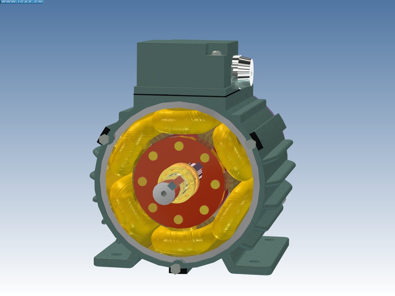

发表于 2007-9-24 16:02:16 | 显示全部楼层 来自: 中国广东佛山
楼主要的是不是这样的效果?

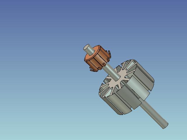

 楼主| 发表于 2008-7-17 15:46:44 | 显示全部楼层 来自: 中国浙江宁波
这样的电机里面的漆包线怎么画?

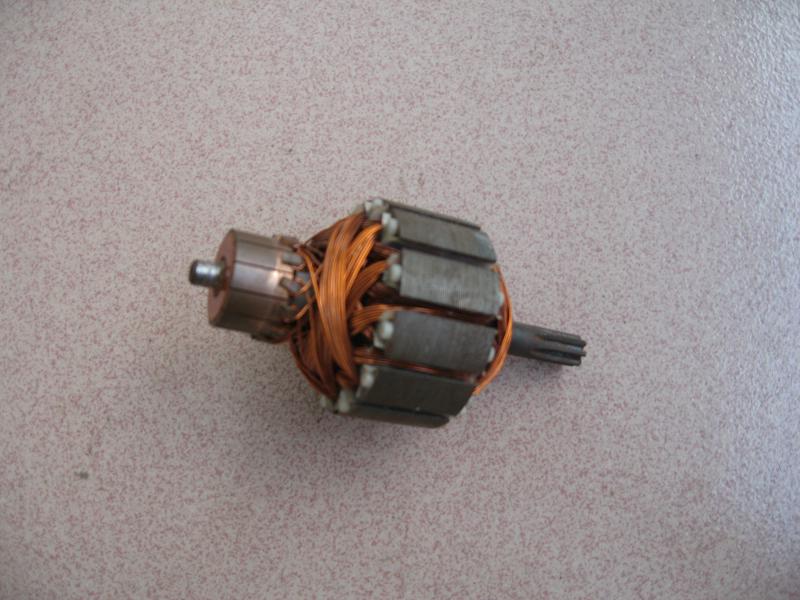

发表于 2008-7-17 16:19:20 | 显示全部楼层 来自: 中国台湾
回复 13# 的帖子
请问漆包线包起来是什麽样子!0 `+ ~( o4 l/ {
能请你提供照片吗?

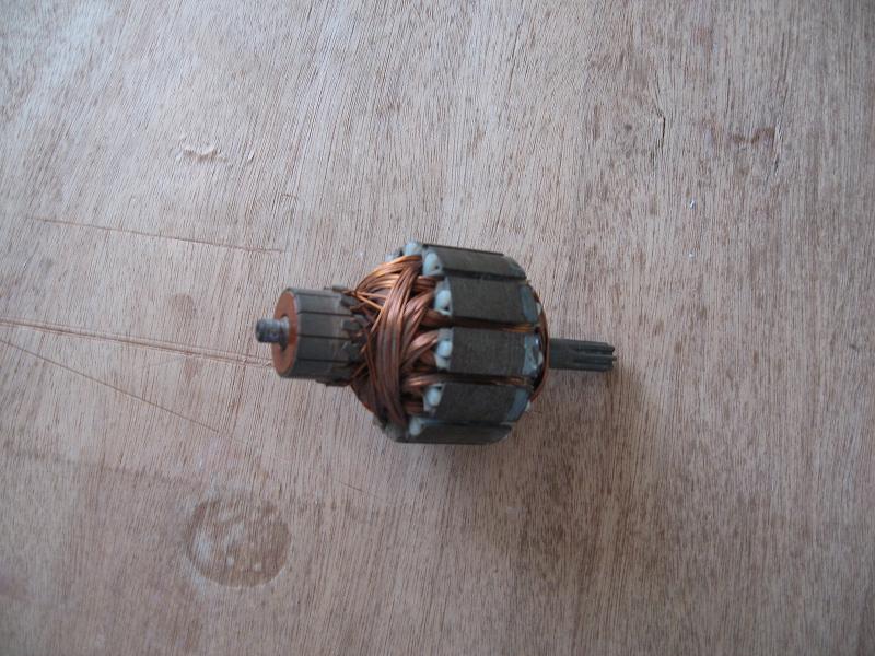

 楼主| 发表于 2008-7-17 16:34:46 | 显示全部楼层 来自: 中国浙江宁波
电机样子
转子的样子就这样* x/ ^* G! r7 R! }
8 \' d9 I9 m3 h* J  Z; V  h6 X[ 本帖最后由 boweiwxj 于 2008-7-17 16:39 编辑 ]
发表于 2008-7-17 17:16:39 | 显示全部楼层 来自: 中国浙江宁波
回复 15# 的帖子
呵呵  画这种线圈简单示意就行了,如果要画实际匝数恐怕你的电脑配置吃不消,弄不好会死机的哟。
 楼主| 发表于 2008-7-18 07:23:26 | 显示全部楼层 来自: 中国浙江宁波
是简单示意就行了,能让人知道这里面是漆包线.就一匝也可以了,但是要怎么画呢?
发表于 2008-7-18 10:44:27 | 显示全部楼层 来自: 中国浙江宁波
回复 17# 的帖子
看看这个就知道了:
. E! B; q$ R* y  Y7 I4 {( uhttp://www.3dportal.cn/discuz/vi ... hlight=%B5%E7%CA%E0: i: `0 a# t( Q7 W9 F' e5 `6 o
源文件在10#,可下载来看看,应该大同小异。
 楼主| 发表于 2008-7-18 12:54:07 | 显示全部楼层 来自: 中国浙江宁波
谢谢冬虫夏草,这个应该是一样的
