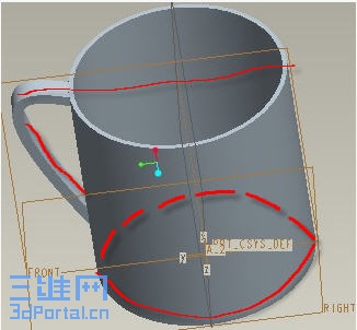

http://pic.u9u8.com/UploadFile/SourceImage/678203/20071415343126366.jpg) l4 o/ v/ C( G6 o/ ^; ^6 c$ l0 m
我一直有个疑问。。象这种杯子一般都是杯身和手柄的 中间位子都有明显的裂纹。。分型面产身的。5 m* C- \5 m% {3 y* m
那为什么杯底居然没有。。。到底他们的模具的构造张什么样。。谁有这方面的资料给我看看撒$ \$ ~& o) k- ^1 r& Z

根据lz说的情况,我想这种杯子大多是直接浇口或点浇口,浇口位置在杯底
5 y' Y8 R8 q) \. ]. I由于手柄的缘故,只在杯身模具处对半分。: H( {* c( K9 a; [0 W
那个不是裂纹,是塑料从分型面溢出。

楼上的分析的和我想要说的一样,模具溢料出的飞边,不是裂纹.

这样的模具一般是两活块结构,它的进料口一般是在底部或者手柄的位置.楼上的说的对,那不是裂缝是分型面.模具结构其实很简单,只要你想象一下就知道了.

我觉得主要是由杯子的形状决定的  比如说杯子口小但是屁股大  那杯口的模具跟屁股的分开来 等注塑结束把杯口模具移走 屁股就可以从模具中直接出来因为塑料收缩  还是比较容易出来的  那个飞边就是因为上部无法一体铸出而使用了上下模造成的

我基本同意楼上的说法,那是合模时留下的合模线

楼主说外行话了:),那是分模线,杯底用了整体滑块结构(即侧抽芯也叫行位),所以没有你说的裂纹!

好上楼主的都不是很明白楼主的意思哦,我想楼主想说是的,该塑件采用瓣合模形式时,为什么杯底没有因分型面的设计而留下飞边痕?而只是在手柄处才有?

我想楼主的情况是杯底是凹形,模具采用镶块结构所致

杯子底部沒結合線是因為拆模位置的關係....., a3 b, h+ t& R
0 l. b! E4 E0 w6 \7 P( N3 T( P手炳和杯身跑slide...杯子 底部r角部分可做至公模...則無中間結合線
