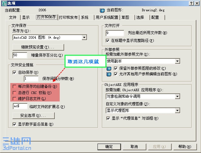

楼主可以按以下操作.
参与人数 1三维币 +1 收起 理由
山联2 + 1 应助
发表于 2007-1-4 16:34:11 | 显示全部楼层 来自: 中国广西桂林
在菜单中的工具--选项--打开和保存(选项页)把每次保存均创建备份的钩去除和保存缩微预览图像的钩去除,就可以了。

还有一个方法就是将命令Isavebak,改为0不备份,改为1时每次备份。

使用ET扩展工具movebak可以将BAK文件与DWG文件分开存放

还是留个备份吧,图形恢复可以用到。+ [. V- x( O3 c5 \* s" J
工具--选项--打开和保存(选项页)把每次保存均创建备份的钩去除和保存缩微预览图像的钩去除。
