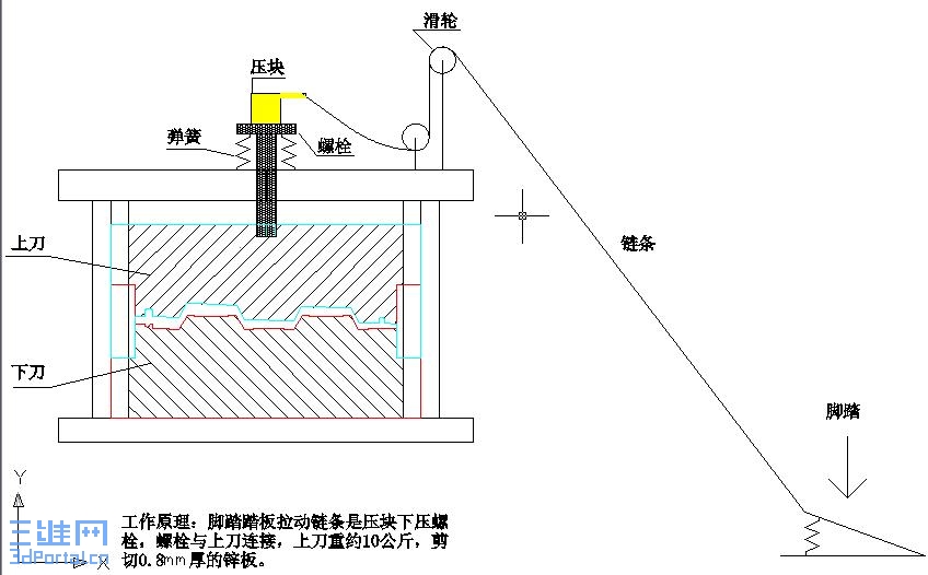

各位大侠救命啊,看我设计的剪刀机构是否能用,各位大侠请指教。在此感激了。
( t, B$ f' b( |下压握板压螺栓,螺栓连接上刀,上刀约有10公斤重,实现剪切0.8厚的锌板,弹簧是用来在剪切后自动弹起上刀,以便连续的锌板能够继续通过。0 P; n% x3 u' d9 u

这个机构的稳定性怎么样,脚踩下去能产生多少力,速度够不够,能不能把锌板剪切得开???
发表于 2007-1-5 22:37:48 | 显示全部楼层 来自: 中国浙江杭州
靠弹簧的拉力来剪锌版吗?感觉这样的设计安全性上有点问题.一不小心脚滑掉了,怎么办?
 楼主| 发表于 2007-1-6 09:06:24 | 显示全部楼层 来自: 中国广东惠州

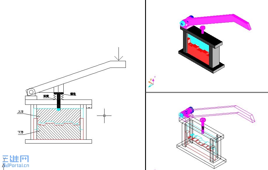

是啊,第一个有滑轮的感觉这样的机构好像不能使用,第二个大家帮忙看看有没有可行的价值,谢谢大家多给点意见。
发表于 2007-1-7 13:56:18 | 显示全部楼层 来自: LAN
第二個妳最好標下尺寸,感覺工人操作起來會比較累,而且不大好操作,一只手壓,另一只放鋅板,不大方便阿,妳可以參考剪板机的結构阿,那個很簡單的
