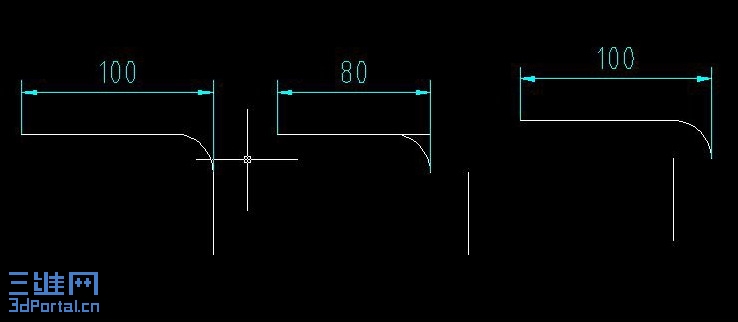

高手给我讲一下,为什么有时候我移动线的时候尺寸随着变,有时候不变啊?就是在标注好尺寸后,我要变动尺寸界线,为什么有时变有时不变啊?怎么标注才能让尺寸随着变啊?

发表于 2007-1-4 19:18:03 | 显示全部楼层 来自: 中国北京
我觉得是你捕捉边界点的问题。$ V* e* _& Q) X1 E
如图所示,当你标注该尺寸时,你的标注边界点可以选择成圆弧的端点,也可以选择成直线的端点,还可以选择成直线与圆弧的交点。
; _$ w; f# X* ?6 X7 t( S; N- X如果你选成圆弧的端点,当你移动直线时,标注肯定不会变,因为标注与其无关。(但当你移动圆弧,标注就会改变)
  y0 ?& M6 n( L4 h9 u同样的道理,选择不同的边界点,会产生不同的效果。
& j) c; c/ j8 u0 a8 f) G" N8 @- B提示:可以用tab键快速切换捕捉点。
