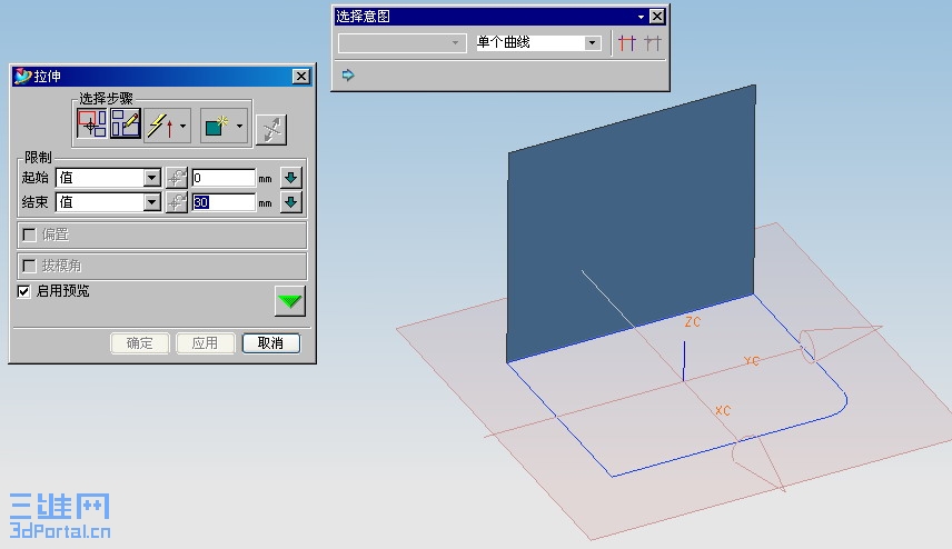

ug4.0中从草图做好的曲线无法单独拉伸& y$ a! p4 U  B, ^; C& h

可以的,在“拉伸”所弹出的“选择意图”对话框下拉菜单中选择“单个曲线”,就可以对任意独立的单条曲线进行拉伸

做好的草图完成后,在拉伸的功能里直接选剖面的功能就行,如果想选其中的一条曲线,那就在选
5 _% u4 f1 K$ t  m择意图中,点单一曲线就行了。就可以完成拉伸功能!

不要忘了有个选项是 实体和片体  曲线只能拉伸成片体!!
发表于 2007-1-9 22:51:34 | 显示全部楼层 来自: 中国辽宁沈阳
曲线拉伸,使用偏置,一样可得到实体
