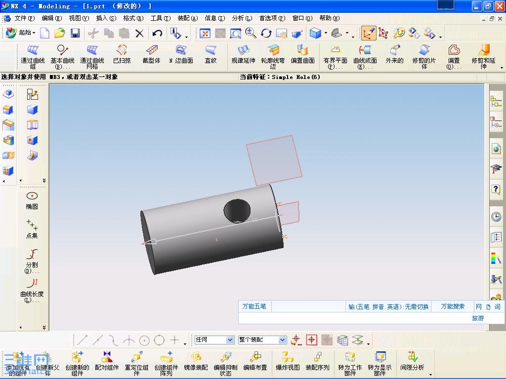

如题, 比如在一个圆锥实体上,或外表面为自由曲面的实体上打孔,应该怎么做呢? 谢谢各位大侠:)

不是开一个口。UG里不是有打孔的特征吗?就是打一个盲孔或通孔之类的普通的圆孔,应该怎么做呢?:)(好像支持面只是平面哦,曲面不知道应该怎么解决)
发表于 2007-1-5 10:31:05 | 显示全部楼层 来自: 中国河北保定
曲面上也可以打孔的,不过你要先做好放置平面和定位的基准或是平面,要不然是打不出来的。如图。不知楼主说的是不是这个意思,如果有不明白的还可以再说。

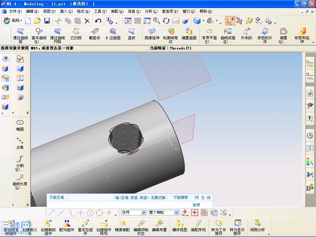

楼上的方法,很好用,我一直都在使用这个方法,1 F( J9 `, Y2 I4 S
但是我有个问题,这样的孔在做螺纹时,老是提示不能做螺纹,为什么?
发表于 2007-1-5 13:47:41 | 显示全部楼层 来自: 中国河北保定
没有问题啊,您调整一下螺纹的深度试一下,您看是可以做出来的。
