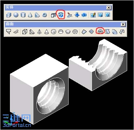

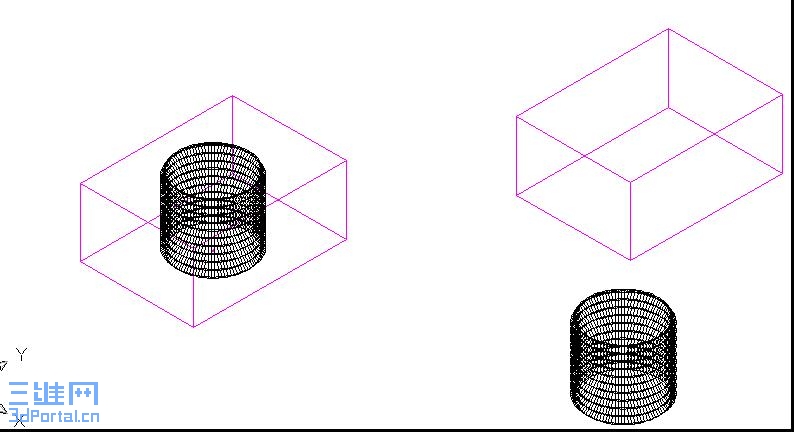

我用曲面旋转画出一个外压。在画好一个立方体,然后将外压放到立方体中,为何我用差集求解不出一个有内压的立方体的?有那位大侠可以较我画有内压的实体???% H/ ^. c9 O5 L9 o% }& I6 |: ~

曲面旋转的不是实体!无法差集!9 b# f/ Q* X( v, h2 o; w* }
; B: f* I+ M6 S布尔运算要均为实体!

( O. S/ y9 }+ F4 P" ]" F3 z楼主应该用面域或者闭合多义线进行旋转生成实体,就没有问题了。命令是REVOLVE
* d8 B2 O( w" `7 m* C楼主是用曲线进行旋转生成曲面了,所用命令是revsurf。

差集只能在实体中运用和在同一平面内的面域,,7 z* d  T2 _1 l' _
你说的旋转曲面是不能在实体在用布尔运算的。
