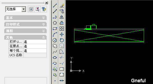

首先是做自己的设备库,这是必不可少的基础工作。
" R1 x# @3 {" d- r2 w; `一个典型的输送设备,在作方案的时候我们可以忽略它的大部分细节,而只关心他的
: T! |8 c. N% `3 V5 t( r/ q4 z' N1,外形,例如长度,宽度,电机位置等,这些特性可以做成块的动态属性
8 L' Q1 E* E( V3 i, {2,性能参数,例如输送效率,电机功率等,这些可以做成块的普通属性
/ V9 s+ z5 {; L6 k& s8 ?7 n完成后的动态块如下
 楼主| 发表于 2007-1-4 23:59:04 | 显示全部楼层 来自: 中国上海
如果整个方案都是这些设备组成,那么画方案图就变得很容易,大部分的操作仅仅是鼠标的拖拉。

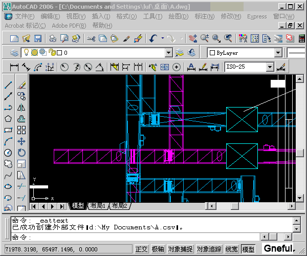

方案图完成之后,就是统计工作了,看看动态块对我们的统计工作有什么帮助。3 g, |& ?! i/ N" M9 f
( z  e9 p3 J1 Q+ a其实,块中可以添加属性,在插入块时,可以为这些属性定义具体的数值, |# y' q& `0 a% X6 v; B7 ?, F
并且,这些属性是可以被导出的,
  n% ~% h2 r: W4 ^3 b  }很幸运,动态属性也可以被导出。, V' Q1 p2 Q& [: L
$ B( U! i( O  G" |  s/ D看下面导出属性的方法。

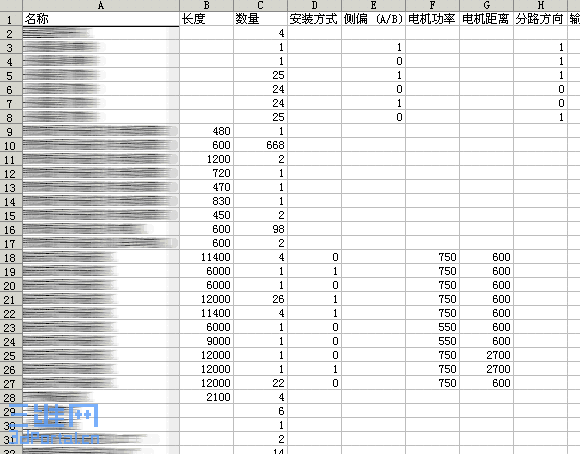

 楼主| 发表于 2007-1-5 00:04:26 | 显示全部楼层 来自: 中国上海
导出后的文件可以使用Excel打开,
; f, D2 w: ^9 E4 V打开后可以看到类似下图的数据,( K, r- z) ]7 x
3 i( A8 k0 y( _& r5 b* t4 x有了这些基础数据,我们可以做进一步的分类汇总工作,当然做报价因该没问题,甚至可以用做主要零部件的采购依据,可以用作设备加工的清单等等。
' Z! l" ~: B  Q/ i; i2 S8 b1 D
; L& {$ E. D  a1 r& s7 T0 ~" g总之,我们可以排除由于人为因素产生的统计误差,而放心的使用这些数据。: {" {2 R7 F- M. g
当然,一旦方案改动,我们还可以很快得到更新的数据。
 楼主| 发表于 2007-1-5 00:07:19 | 显示全部楼层 来自: 中国上海
其实,ACAD的提取属性功能已经能够完成分类工作了
0 W% F8 Q5 K2 `8 O) l3 V2 X8 x8 D0 i/ x1 ]
例如有两个块,其属性如下:
5 T7 f( k& o# `9 H' k$ H名称      长度     类型
7 L1 j5 b# ^3 E$ {; i: x AO        100        a+ n. V! s- P8 [  }) f) i& A. W/ ]6 F
AO        100        b
! e; r& L8 _: H5 A8 \" I; N3 q, I; x* V- t0 B3 ^& D
在提取属性时,选择提取所有的属性,那么得到的数据是:
1 Z4 X* v, Q/ k! r6 O: n9 g名称      数量     长度     类型
6 u1 g8 @( i% X0 t! P AO          1         100      a
! K2 l! [: V5 V- e, O1 y2 g8 A! q AO          1         100      b
$ k' W% v$ M; b# C
* O9 U. f  u- K. j  |+ t5 i在提取属性时,如果选择不提取“类型”属性,得到的结果是这样的:4 Y# j+ V* E* n+ H2 o
名称      数量     长度
% i9 v. t- G1 ~; G9 f  r AO          2        100
9 {2 ?8 Y- ^, |' R  Q- {( W. D
) V: N& I, f' m" a, Q很显然,不提取“类型”时,两条数据完全相同,会自动合并。
