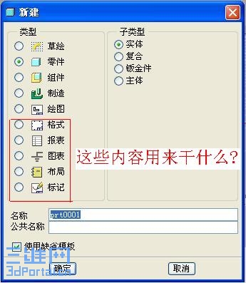

发表于 2007-1-5 00:35:26 | 显示全部楼层 |阅读模式 来自: 中国河南新乡
在Pro/E中下图的那些内容干什么用,我自己没用过,也没见别人用过,请高手指点
发表于 2007-1-5 11:53:01 | 显示全部楼层 来自: 中国天津
我也很想知道,都没用过
发表于 2007-1-5 12:29:08 | 显示全部楼层 来自: 中国浙江宁波
绘图格式,有些是电子的吧
发表于 2007-1-5 12:49:13 | 显示全部楼层 来自: 中国广东河源
自己去做了就知道了.
. ]$ l+ e3 G+ R# N% }+ e( f8 r都是与工程图有关的.
发表于 2007-1-5 17:01:39 | 显示全部楼层 来自: 荷兰
格式 绘图模板。
/ ]" W7 \, e. m" D! a" M+ J图表
& b' M2 T9 P; E- y# _- f  创建电子及管道、电力、供热、通风组件的二维图表。# D" n% q' s8 _/ e5 }6 H
: s4 R9 u8 |; K$ u; d6 d5 O+ r
布局$ z7 y8 V; z8 s3 X
为组件的零件创建二维概念草绘。用于TOP-down
% O6 \  l  J4 R0 X$ o0 M/ k% ? # d- m2 G" w) m6 o9 W4 ]) M0 m9 V# V
标记6 m, Z, h# D' l& j
为对象创建标记文件。# k6 h: M* n; y3 X! {
用于审阅图纸
