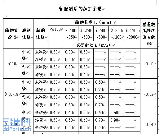

个人总结 <机械加工余量及下料余量>
加工余量.rar
46.21 KB, 下载次数: 101

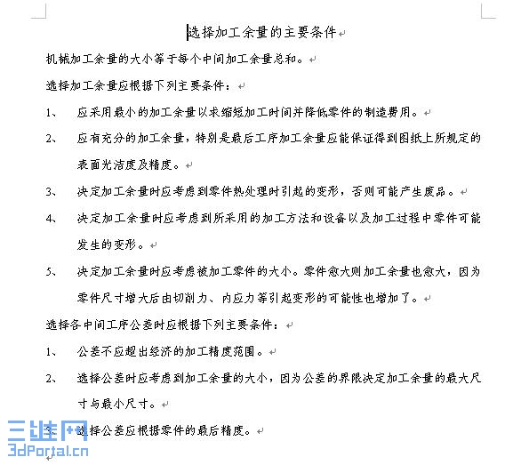

发表于 2007-1-5 09:29:19 | 显示全部楼层 来自: 中国湖北十堰
看了下,觉得很不错,比较全面!
发表于 2007-1-6 16:58:57 | 显示全部楼层 来自: 中国江苏泰州
总结得很不错,对搞工艺的或搞定额的很有用.
发表于 2007-1-23 11:57:22 | 显示全部楼层 来自: 中国广东中山
回复 #1 lfl88 的帖子
非常好的一个教程,对于成本和工艺都有一个不错的参照!
发表于 2007-1-23 18:18:39 | 显示全部楼层 来自: 中国广西南宁
感觉上楼主留的余量太大.
发表于 2007-1-23 21:32:43 | 显示全部楼层 来自: 中国湖南湘潭
初学机械加工的可一定要看阿!
