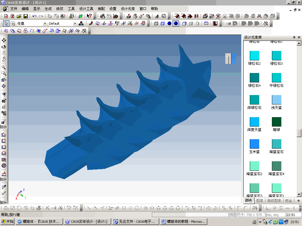

绘制的方法:1、绘一个螺旋线。2、在电子图版中绘制截面图。3、利用扫描的3D曲线生成。

 楼主| 发表于 2007-1-14 19:15:59 | 显示全部楼层 来自: 中国湖北武汉
螺旋体的教程
这个螺旋体我问过几个使用PRO-E和SW的人,都绘制不出来,后来有人使用扭曲,绘制出来,但是没有精度。' O8 U% U- y: B
不知道有没有高手用其他的软件来绘制?

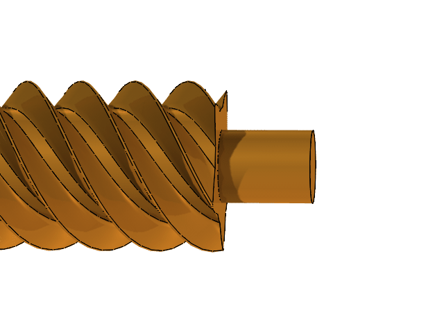

我是新手,大侠们能把这个教程再讲详细一点吗?我做了很长时间做出来的还不是这个样,就是那个二维的草图只能按照螺旋线扫描.

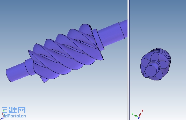

 楼主| 发表于 2008-7-23 15:48:08 | 显示全部楼层 来自: 中国江苏苏州
做一个录像
我现在做了一个录像,希望能和大家探讨探讨!

发表于 2008-7-23 16:20:02 | 显示全部楼层 来自: 中国浙江宁波
多谢大侠了,看了你的录象终于给我做出了一个,虽然做的还不是很好,至少已经很像了.非常感谢.
