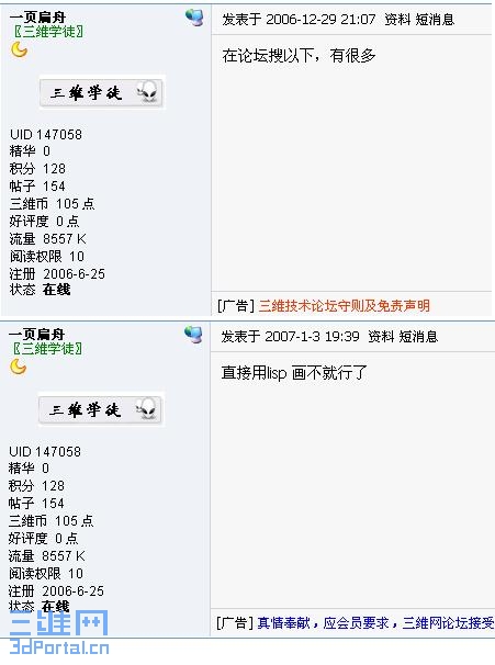

发表于 2007-1-7 19:24:30 | 显示全部楼层 来自: 中国江苏镇江
我对楼主急于想学习三维螺纹的精神所感动呀.......
" ^. r2 \% }% L7 o" v: L% C6 D# |3 J7 b+ w& d; _1 o$ h0 ~
楼主在下面的帖子中当有人问三维螺纹的教程时是这么说的!(见图)
% ^; q, r  q8 e& N+ m* Ohttp://www.3dportal.cn/discuz/viewthread.php?tid=171538&extra=page%3D3& ~- l3 f5 D3 o% f4 G6 n
% E9 _8 y5 \/ Y 未命名.JPG 0 x! X2 ^# K- B! |/ R  g1 l
( R  ^4 ]7 E' Q
3 f9 k$ @8 `5 D$ K
也希望楼主能真正学到东西哦!
