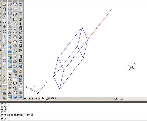

CAD画立体图还不怎么会,不过三维软件的处理应该都差不多的吧,在PROE里拉伸实体时截面必须与拉伸方向垂直,如果是斜面可以通过改变实体的轴向尺寸参数或者通过扫描截面来实现,楼主是否可以尝试一下呢。

楼主的面是可以直接拉伸的...
. V4 J! {. I& h' Y2 P5 F但CAD布尔运算是比较强....可以用二个BOX运算在斜面体后再组合成一个整体.....
8 t8 M9 q5 [& t  f在绘画三维时可用多个实体组合成一个整体而不要局限在一个对象上...
发表于 2007-1-5 21:42:27 | 显示全部楼层 来自: 中国四川自贡
用CAD画三维图的时候要注意坐标 ,不知道你是不是知道.. 画图的时候我们是在X Y平面画图,所以你拉伸的时候 要看看是不是坐标弄错了 ,
