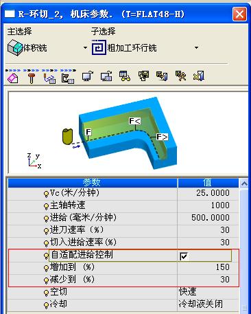

在加工模框时,(其他形状,有拐角时也如此)刀具走到角落时会很响像撞上去一样,声音很大,很可怕。怎么办?
发表于 2007-1-5 22:05:00 | 显示全部楼层 来自: 中国江苏苏州
在拐角那里减速!!设定F值!!!
发表于 2007-1-5 22:15:24 | 显示全部楼层 来自: 中国福建厦门
转角圆角过渡,就是圆角要比你所用的刀具要大一点

请教2楼那个转角F在哪儿设定?一般是用的那个加工方式?Pocket or Wcut6 D5 ?0 u" A+ [$ j& g3 _
9 t9 Q" B9 s/ G6 \' ]# u谢谢了!
发表于 2007-1-8 19:43:19 | 显示全部楼层 来自: 中国江苏扬州
在加工参数里啊
你打开加工参数,有很几个f值你要设的,不设,就取软件的设定值

5楼的兄弟帖个图看看吧?2 F, a2 j$ [7 T  ]
( Z; U& e, `' H. {3 y5 p6 E我没用到过,是在哪儿设的呢? :L :L

圆角过渡是在 EXTERNAL CNR .:ROUND 设置的
发表于 2007-2-7 18:57:32 | 显示全部楼层 来自: 中国福建厦门
加点圆角就可以了,一般来说刀具直径的1/4
发表于 2007-2-14 10:23:16 | 显示全部楼层 来自: 中国山东泰安
圆角过渡,并且减小进给速度!愿速度的80%就可以了!

发表于 2007-2-28 15:11:29 | 显示全部楼层 来自: 中国广东广州
圆角过渡比刀具大,同时要在拐角处减速F.

发表于 2007-3-18 23:55:53 | 显示全部楼层 来自: 中国福建莆田
楼上的意思是比如是r4的圆角用6mm的刀就不会了,一般是用30r5铣比r15要小的圆角时这声音很大。我都是先把图改成r16以上的圆角再开粗。
发表于 2007-4-22 13:52:39 | 显示全部楼层 来自: 中国广东深圳
打开拐角减速选项就行,或者刀具半径比线框的半径小也可以。

发表于 2007-4-29 10:34:48 | 显示全部楼层 来自: 中国浙江温州
圆角要比刀具半径大些,拐角设置参数F的百分比要25%,还有余量要小,
9 M, D2 I5 u0 ?! A+ w' @8 j+ [- q1 s% y, m
6 i9 u: N& v) }不然刀子咬起来费劲,肯定发出响声了,这是常见问题

发表于 2007-5-5 10:27:02 | 显示全部楼层 来自: 中国广东广州
拐角减速选项
拐角减速选项:   一、数控系统本身有,比如:法那克,三菱。: H- n4 r$ i8 H- y0 c& Y
                      二、软件设定圆弧F进给率,在拐角处降低F进给率/ }% U5 q! }* r; Q" t
                      三、编程时,1。做辅助面,辅助线;2。圆角过渡是在 EXTERNAL CNR .:ROUND 但须大于刀具真径1~3MM

发表于 2007-6-8 09:22:01 | 显示全部楼层 来自: 中国江苏南京
原帖由 ug2 于 2007-5-8 19:37 发表 http://www.3dportal.cn/discuz/images/common/back.gif. U. w. @% A* i- y5 `
那么在IT12软件设定圆弧F进给率,在拐角处降低F进给率,具体怎么,在哪里设置???
6 D( J$ I/ L& z6 qIT里面是没有这个参数的,只有在E版里面才有。建议朋友还是使用E版吧,IT已经到头了。
发表于 2008-6-13 17:10:43 | 显示全部楼层 来自: 中国福建福州
我认为是,把角的R改大,大过刀具的半径,走起来就很顺了,走完了再用小点刀清角
