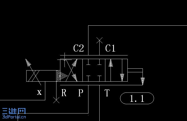

液压系统冲洗时,伺服阀中的溢流口在冲洗时该怎么处理?

系统在冲洗时伺服阀不应该装在回路中吧,应用其他换向阀代替,系统冲洗完毕后再安装伺服阀。
 楼主| 发表于 2007-1-6 13:05:03 | 显示全部楼层 来自: 中国安徽马鞍山
正是,我想请教一下,伺服阀的溢流口、液控口怎么处理,需要短接么?
发表于 2007-1-6 18:11:48 | 显示全部楼层 来自: 中国湖南衡阳
楼主是用的外控外泄的伺服阀吧,我的做法是加工一个伺服阀的盖板将X口和Y口短接,实现冲洗.
 楼主| 发表于 2007-1-6 19:41:56 | 显示全部楼层 来自: 中国安徽马鞍山
请问内控的怎么处理呢!再说本来伺服阀我就要用一个冲洗板替代,哪儿还有空间来安装一个盖板短接XY接口呢!

: i/ E4 f4 B% U% A/ P* m我是说在冲洗整个管路系统的时候,系统中的伺服阀该怎么处理(一般是使用冲洗板替代),但是伺服阀的溢流口、液控口怎么处理?+ N9 a  q0 c7 g: C0 A; B
谢谢答复
发表于 2007-1-10 08:50:21 | 显示全部楼层 来自: 中国安徽马鞍山
关于伺服阀冲洗
一般情况下,只要将伺服阀用相应通经的手动换向阀代替即可,请江边发个伺服阀工作时的原理图上来,以便分析.
发表于 2007-1-10 09:28:28 | 显示全部楼层 来自: 中国湖南衡阳
楼主的意思是否问X、Y口的冲洗问题?X口有流量,只要在冲洗盖板内与Y口沟通即可构成冲洗回路。要不我们对这个问题的理解有偏差,还没进入楼主的思维去考虑问题,楼主能给出简图吗?
 楼主| 发表于 2007-1-14 13:32:09 | 显示全部楼层 来自: 中国安徽马鞍山
那先就看这个图吧:
发表于 2011-12-7 21:10:41 | 显示全部楼层 来自: 中国江苏无锡
发表于 2011-12-9 09:33:22 | 显示全部楼层 来自: 中国宁夏中卫
实际上,在冲洗板上,可以开通X,Y孔的通孔的。但我在华德的冲洗板上没有看到;SMS公司提供的冲洗板xy孔是构成回路的,但冲洗板略大,冲洗效果更好。
