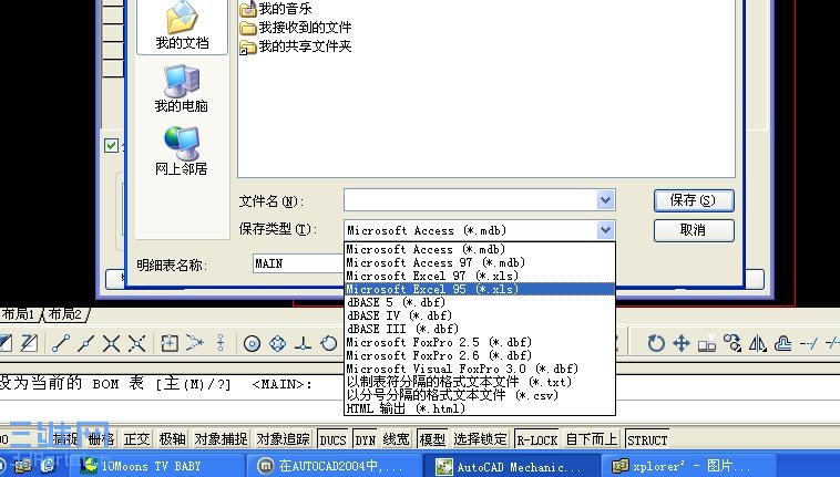

另外一个方法就是:到编辑明细表里边(双击)-上边有个磁盘图标的按钮-你点输出然后保存为*.xls格式(不用我说了吧: J* x  L+ N3 m8 v  J! H, W

发表于 2007-1-7 13:22:33 | 显示全部楼层 来自: 中国上海
给你弄个说明要不行 我也没办法了!慢慢琢磨吧

选择图中的表格,点击右键“输出”就可以得到由excel编辑的.csv格式,那么也可以编辑了!* @; u$ G, v$ p% W; u& j% F

多研究一下,到网上搜索一下,明细表里还有附着功能,可以把下层文件的明细表引入到d顶层文件中,再一下子输出成exel表格
8 m& M6 D, k4 o' s9 A: x1 e
- G2 e$ \3 ]7 z: @/ M3 V$ H4 a, I2 H7 C# c
试过了- X7 W' X- ^' z
这个方法简单实用
发表于 2008-6-5 16:05:35 | 显示全部楼层 来自: 中国天津
是在mechnical中的方法,在Autocad中可以吗?
