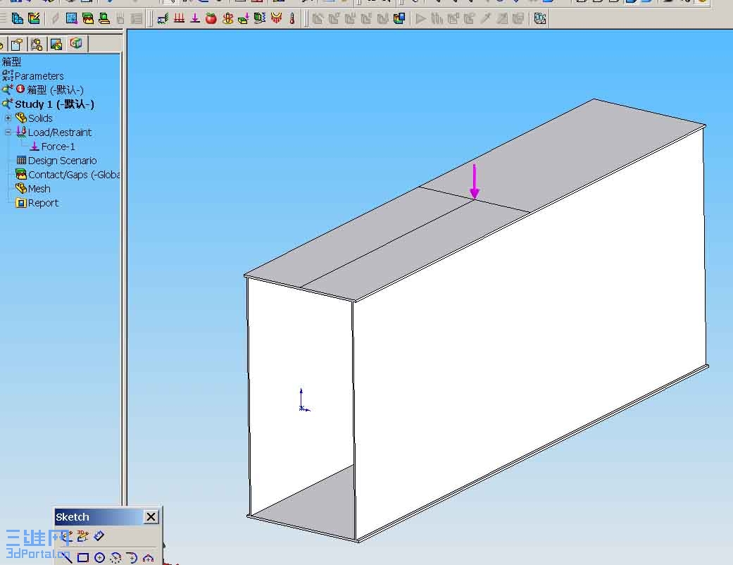

求助:COSMOSWORK里在实体一个平面的一部分上加压力载荷啊?或者在一个矩形平面中心加一个集中力载荷呢?
发表于 2007-1-7 11:12:47 | 显示全部楼层 来自: 中国香港
发张图片好吗?
1 P. u2 G# u8 b/ p$ h' k8 z' t- ^要不你可以用分割线将要加载的平面分开后6 j7 c: a! G+ J+ j: g4 M
九可以加载集中载荷了
发表于 2007-1-7 13:35:50 | 显示全部楼层 来自: 中国天津
这样做。请看附图。

定义分割面,再在分割面上施加载荷
