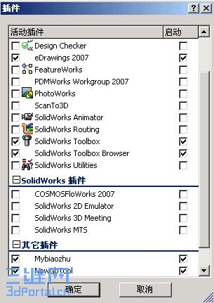

我今天刚刚装好了2007版的,可是在toolbox里面我的零件库提示没有任何东西啊,为什么啊
/ v+ U; N. T) p& Q1 Y- {" G' a版本是Sp0的。

你在插件里把两个toolbox的插件勾起来就可以了。

不知你是不是装的SOLIDWORKS OFFICE PRCMIRM装完后要在工具---插件中把SW  Toolbox及Toolbox Browser勾上!这样才有!
