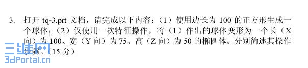

如图片中要求,怎么才能做到

关键是比例缩放功能,不是等比例的。

人家也提醒了,可我不知道哪个比例缩放在那里啊!!!

正方形???变成球体???  还是正方体变成球体??

看要求啊!!!我说明了啊!!!是先在我框里完成要求的哪个圆实体,然后再下部完成变形题,但要用一个特征& Y  m4 f) m; ?  Q: b( P. J

很简单的,方变圆用倒圆角
+ [# d' H  V; m" \2 w! V8 ^圆变椭圆,就是用比例关系还是什么的,我忘记了,我建议还是去智造找找

特征操作里面有个比例体的命令,应该就是scale了

,看看我做的,是这个意思吗?

是这个里面的比例吧!!可是怎么调整呢!!!我录了段视频看我做的提示了错误,但不知道错在那里了

看到你贴出来的了,对的,、是这个办法。. `: s1 L" X6 x$ L+ ?' {7 }
经过验证没错,大家可以学习下!: o, @- X/ `/ \( V8 a7 V' `) ^6 B0 @3 Q

人家不是已经把GIF图都贴出来开拉吗?你应该找特征里面的比例而不是变换里的啊!
