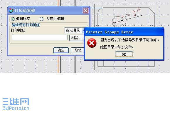

http://www.3dportal.cn/discuz/viewthread.php?tid=157572&extra=page%3D2,按这的方法加了虚拟PDF打印机,可是绘图里就是显示出不来打印机,选择编辑现有时,出现错误如图:绘图目录中缺少文件。哪位大侠能帮忙解决一下啊!

一开始除了要安装PDF打印机外还要在UG的打印机管理里添加打印机,你没有添加当然出现“目录中缺文件”的提示了!在上图中你要选创建并编辑,以后才能选编辑
 楼主| 发表于 2007-1-8 12:46:27 | 显示全部楼层 来自: 中国山西太原
问题已经解决,十分感谢!
