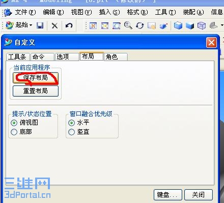

你这个问题是UG图标保存问题,你可以把你的认为最佳状态的模板保存备份,路径在C:\Program Files\UGS\NX 4.0\UGII\menus,
& h* ^1 {1 k0 e3 m9 c! W不懂再 问,试试看
发表于 2007-1-8 11:23:45 | 显示全部楼层 来自: 中国安徽合肥
解释的不对吧?他说的是制图里面插入的图框,不是你说的图标布局,制图里面插入了图框是不应该保存了文件 东西会丢失的,你看看是不是图框在背景里面或者有的层没有打开,不行发上来看看
