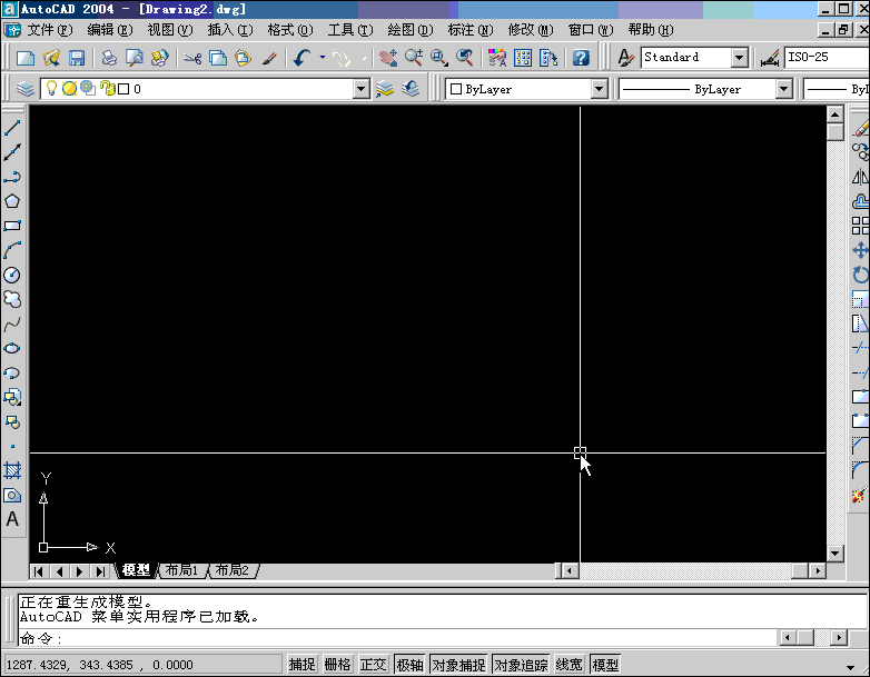

我是用CAD2004里写的汉字,但转入其它软件是乱码的;
$ Z" z, a) B1 W  L8 _1 x9 O ( _6 C, w/ e3 T* m* s
我想问一下CAD里写的字可以分解不?
9 c) q+ C' @& ^& |( p# h9 ? ; J# B/ X% {$ D% c8 h
如果可以是用哪个命令的呢?

好像你把字体考入就行了。句可以打断,好像不能分解的。你分他干吗?

如果确定不会再修改了,可以用et里面字体工具和cad本身的分解工具,分解字体- C4 B* `3 S1 D6 b# L
这样就是图形了,不是文字了,以后不能修改,也不会变形

用命令txtexp 试试

万一没有安装ET工具呢,其实不用ET光用CAD本身命令照样能分解文字的,不过就是没有ET方便而已。

汉字分解最简单了:把你需要分解的汉字写块-然后分解块 然后那些汉字就成了一条一条的线了!

汉字是可以分解的,最简单的办法是使用“燕修工具v1.9“里面有一个炸开文字的命令,

如下图:
发表于 2007-1-15 20:15:21 | 显示全部楼层 来自: 中国广东深圳
建议新开一个窗口看上面的动图,直接在这里看好慢
