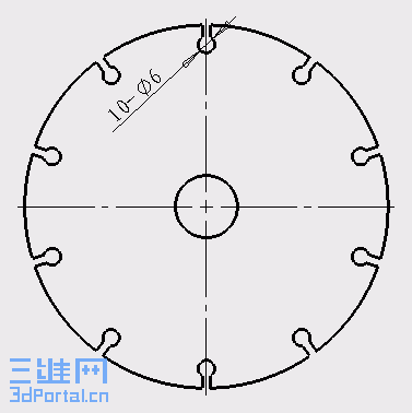

默认是10-φ6,有配置是12-φ6,15-φ6,20-φ6,做工程图时,怎样使不同配置的x-φ6标注跟着变标注跟着变化呀?????????

修改视图的配置属性,改到相应的配置就行了

我知道用孔向导做的孔阵列后,可以通过二楼的方法实现标注跟着变,一般的切除阵列后好像标注不显示X-吧,
