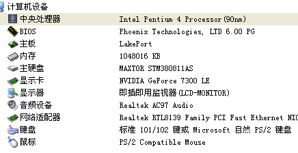

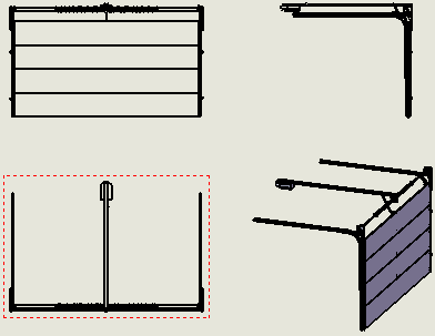

我的电脑配置还可以, 怎么将SOLIDEWORK2007转换成CAD文件时要1个多小时.怎样可以提升转换速度,我这人性子比较急,我一直以为我的SOLIDEWORK2007软件有问题,可有一次中午快要吃饭时,我试一下看,没有去管,结果可以转换.我的模型也不是太复杂吧,只是一个电动门的装配.

是不是模型太复杂了5 J6 \* i! p$ b- Z( |; s4 X, L: {
贴一张图片上来看看
发表于 2007-1-8 16:27:57 | 显示全部楼层 来自: 中国天津
对贴张图上来看看,我这没你说的那么夸张
