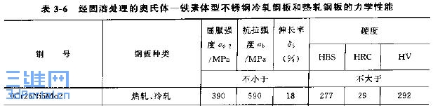

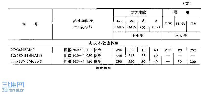

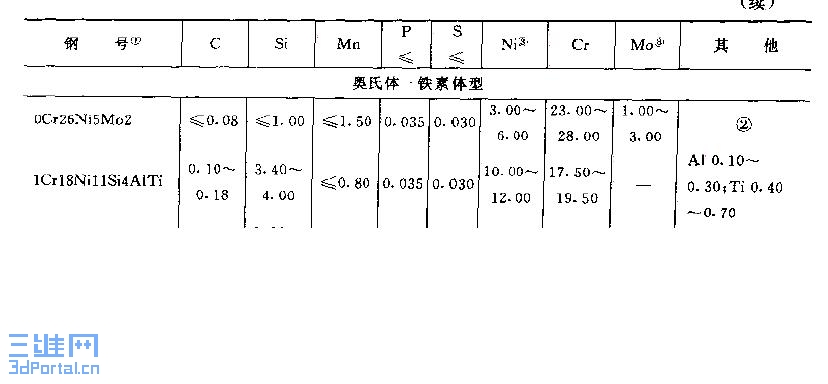

发表于 2007-1-12 10:28:50 | 显示全部楼层 来自: 中国江苏南京
          请看下面的资料!
 楼主| 发表于 2007-1-15 12:50:55 | 显示全部楼层 来自: 中国浙江湖州
这些简单的数据我也有,就是没有对这个钢种的详细介绍的资料
 楼主| 发表于 2007-1-15 12:52:44 | 显示全部楼层 来自: 中国浙江湖州
谢谢版主,不过吴玖的那本书里没有关于这个钢种的介绍,好像一次都没提到
