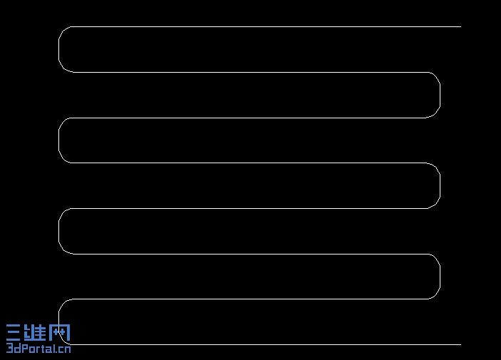

 楼主| 发表于 2007-1-8 22:36:52 | 显示全部楼层 来自: 中国吉林辽源
平面图的附件,有谁能画出来?我要谢谢他。
图附件
图附件

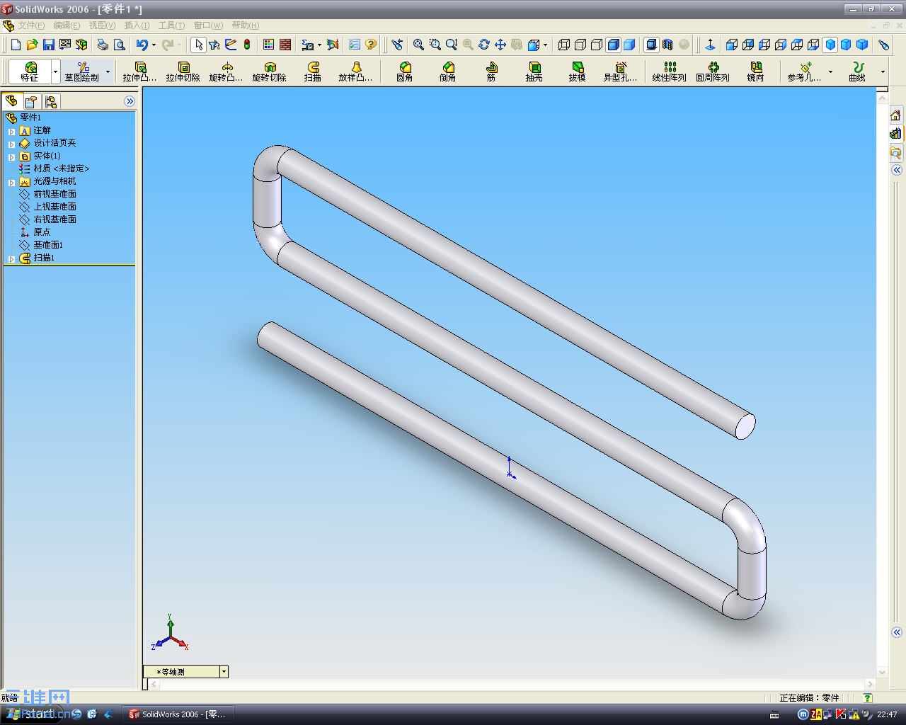

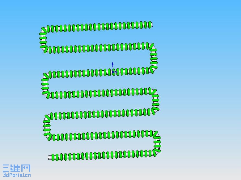

发表于 2007-1-12 22:57:17 | 显示全部楼层 来自: 中国北京
回复 #5 df002 的帖子
我这里给你画了个,不知对你是否有帮助.; y0 V' r+ E8 m# p5 l1 Y7 ~/ D* B

发表于 2007-1-12 23:10:36 | 显示全部楼层 来自: 中国江苏镇江
请问楼上的绿环是啥啊??
