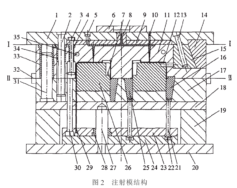

那位可以帮忙解析一下这个模具的29是什么啊,还有这个模具是什么推出机构。

有零件图吗( n2 E& I' F0 S0 Y$ R
推出是由21推16,25
: U2 W0 _- N: B; r2 J  a8 `看了半天,想不懂怎么会有29

好像是排气孔。3 e9 e! K' S+ p" O0 K! g3 h, A
为了排气,开个孔,塞个细顶针。

谢谢楼上的回答。
& l* z( _& Y- d5 M: h# c4 z但是还不清晰啊。
* R, Z% j0 k( C7 z- F" ?5 h假如排气孔?那气排到那里呢?
4 M$ R9 I3 w- @6 T# n0 N看起来也不象用来排气的(我自己的看法)不过也不知道是什么。4 O4 |* N  Q- S- d6 `4 ?  ?9 p
还有怎么看不到推出机构呢?

楼主你可以看看图片的注解名称,应该就是推杆(顶针)!+ d8 M# n/ `" Q; |7 N: ]
2 T* b! N+ h( }: P, [/ d
与16、21、25一样同属推出机构!

(谢谢斑竹支持 )- j( P+ }5 s, A7 ]2 v9 i
图就是没有注解, 假如是推杆的话,塑件厚2mm左右,那推杆结构上应该不行(强度不够)。) y% `/ h3 j6 Y8 R; q7 w4 r
还有就是16、25与这个推杆一起推出的话,16、25只是侧分型,推出距离不远,到后来就只这个推杆推出,力就不平衡了。
7 l; P6 y3 m" M, s. i% v6 Y0 @刚刚又有同学问了:推板好象也见不到由那里推。。。只有27导向/ N3 m0 J( g9 v2 [* S3 G- i

在产品的边上,估计有可能是定针,也有可能是产品边有勾,可能是斜顶吧

是一隻扁頂針..用以頂出在成品的底部..
4 w. S( X' I' j* g, j
9 F6 I# T! `( c! K1 h# P這樣的頂出方式比頂在成品平面上.更有力量

楼上可以详细说明点吗,怎么只有一边有顶针?

关于29这个问题解决了,是顶针来的" b: n! a* ?% J4 x
不过30的作用不明白。。。。。。* @3 \# L/ G5 T" e; w2 [5 S' |. G

這種結構圖一般只標示半視圖..
2 J! n  a# \2 \5 {- O& X , z' g  L( v4 t: C" l  ]. B
如同他只標示一邊SLIDE而已..而另一邊標示著模具的導柱.小點拉趕..回位銷等等..7 c. W8 F' H- g% [, J& Q# k. v

3 J4 Q% T( q7 x# O% A, p* H- C2 t30...是回位銷啊....就是RP啊...RETURN   PIN:L1 `9 N% Z$ j# H
) @, y2 o# P8 h4 f) n若還有不懂得..我可以再回覆你
