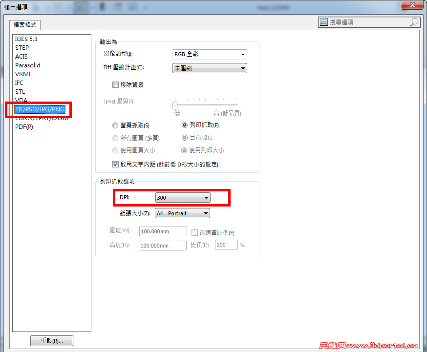

发表于 2014-3-19 19:53:27 | 显示全部楼层 来自: 中国广西钦州
动画模糊呢,怎么设置?
发表于 2014-3-20 09:02:44 | 显示全部楼层 来自: 中国台湾
請問你有試過這個地方的設定嗎?  _) ^1 X2 K& i4 c2 |
