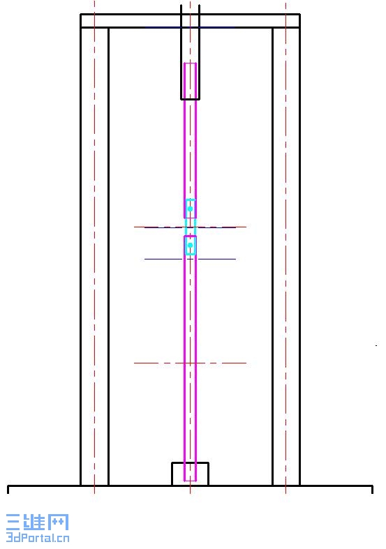

课题是一个试验机,就是两个拉杆,中间装夹一个试样,做拉伸试验,,如何保证拉杆和试样相对于实验台对中?老师让解决对中性问题??小弟先谢谢各位了!!

上下都用铰链连接对中问题就解决了

1,在实验台支架上部加工一个通孔(拉杆在此孔内活动)) D, X' \2 J3 p' ]0 L  \0 D
2,实验台安装好后,用长钢尺延孔轴向在实验台的支架的下部进行点标记。并在标记点安装钢丝绳类柔性材料2 w4 ~5 U* W: u' H0 J
3,实验时下部采用软连接。保证与上部直线连接8 g) L; V! F* M- v, H* A0 o6 q1 B
三点一线原理。

建立导向装置,加工时保证就好了

因为每个试样的长度多可能不一样,我应为必须先找实验台的中点,然后做个标尺,或者挡板来进行调中。

1. 上拉杆与端板用球面支座,当然要在中心。8 |' I  f  v* U" E+ |7 w4 f8 y
2. 下拉杆与端板用球铰链联接。

导向轴保证对中;上下方都用球铰链,保证力的垂直
