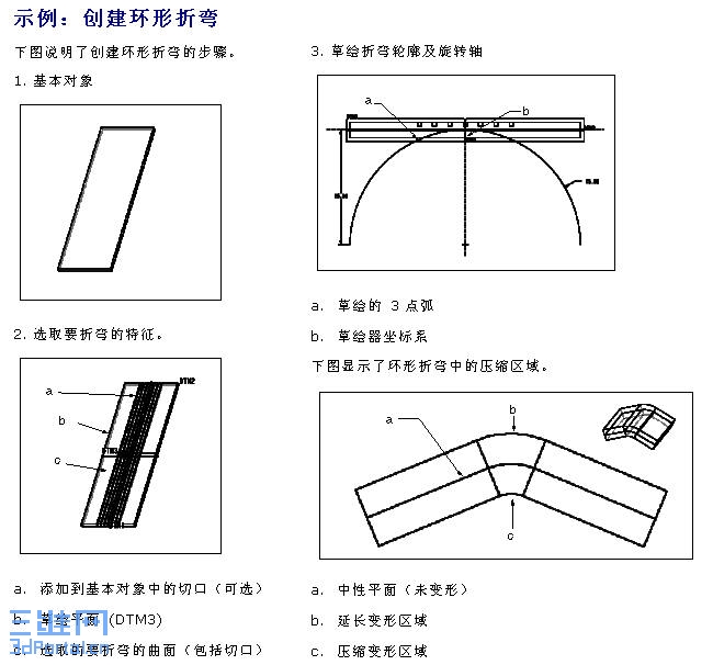

问题出在什么地方了?
你好,我想知道你的问题出现在什么地方了,如果是最后的效果没有出来,我想那应是最后的选择有问题。也就是说在最后的时候要选择两个平行的面,这两个面要是一个直板为例的话,也就是要环形折弯的两头。如果还不行,就发个图片上来。我也是新手。本来写了这个记录的,但刚才看了一下,没有了。只有一个骨架折弯的。但我记得这个,是可以实现的,而且出了问题,也可以修改过来,还要注意的是,型材的厚度不能超过它的折弯半径。
发表于 2007-1-9 08:14:02 | 显示全部楼层 来自: 新加坡
ToroidalBend参考步骤
以下是ToroidalBend的参考步骤:5 q; f4 V# V6 g7 T# h" C1 l+ |; G
