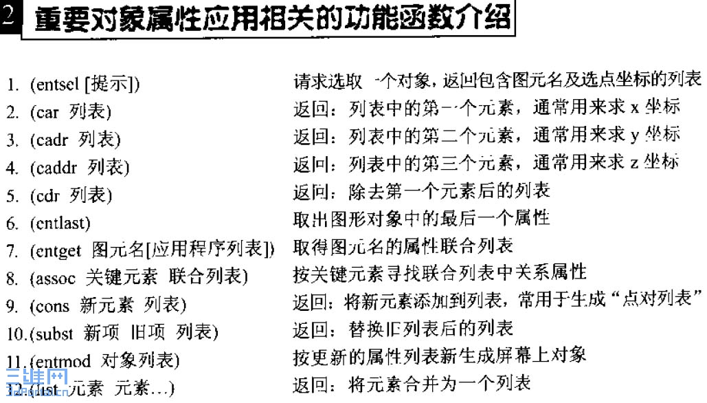

看看下面的能不能帮到你?

使用 entsel 来提取图元像素
