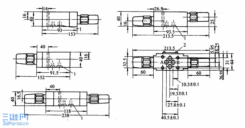

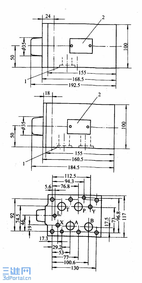

力士乐叠加溢流阀,请问L X Y 孔是作什么用的,不好意思粘贴的时候失败,麻烦您看图了

L,泄漏口8 B* w" T0 d, E  [# [0 V1 [/ C
X,液控口
0 z. b- t5 h% N) h% ~# eY,液控回油口
1 _3 j9 b) ]5 X- r; W% P# C5 C* J- ^. s! f4 ^3 S1 u
此问题本版以前讲述过!

现在的叠加阀L口好象已没有了,应该是简化油路块的加工与设计

阀上现在没有L孔了
