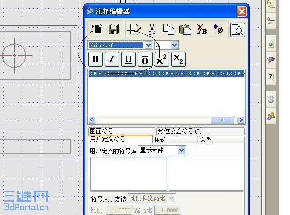

UG制图中注释中找遍了,就找见一种中文字体,怎样才能输入宋体、仿宋体的汉字啊?
发表于 2007-1-9 17:18:50 | 显示全部楼层 来自: 中国上海
http://www.ugcn.cn/forum/view.asp?id=1409
  l2 g! a2 g8 E6 w2 u: t" I6 Z0 C/ Z) T( ?1 t; S2 T. [
: O1 I! [" V! M- _% [
这儿有几十种下在
