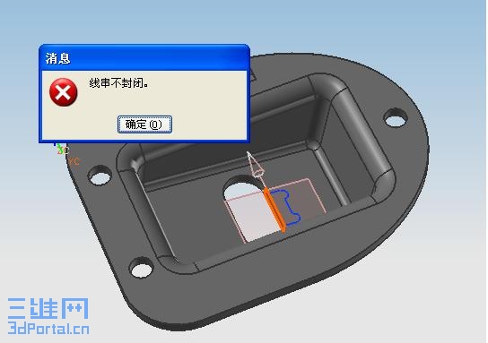

最近正在练习一个从网上下载下来的例子,可做到最后一步却出现了问题,请高手指点.
发表于 2007-1-9 19:16:25 | 显示全部楼层 来自: 中国安徽合肥
楼主说的不够明白。我猜:你是要将图中的蓝色线条部分冲裁吗?从图中看是草图中的线没有封闭(既两线相交的点点处不是同一个点,中间是有间隙的),在草图中将两线封闭应该可以完成的。
 楼主| 发表于 2007-1-9 20:51:18 | 显示全部楼层 来自: 中国江苏连云港
这个蓝色线是自动生成的,没有经过草图,怎么办?
发表于 2007-2-6 09:32:40 | 显示全部楼层 来自: 中国山东潍坊
你大概想将中间的蓝色线部分进行冲裁的内嵌折弯吧,但是你的矢量方向好像应该想反方向吧,试试改变方向(图示的箭头方向)
