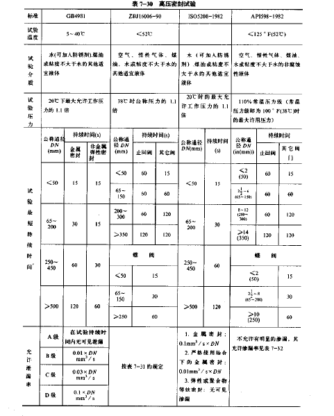

近几日在修复一个钢铁厂高炉放灰阀门,不知道它的球面密封面在研磨后如何检测才算合格?

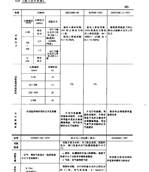

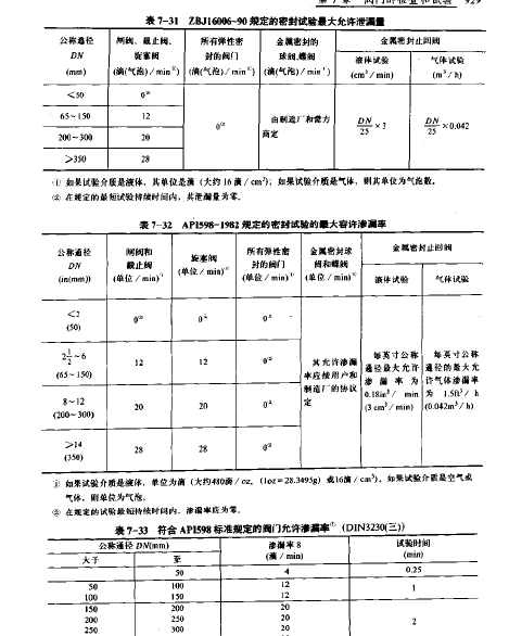

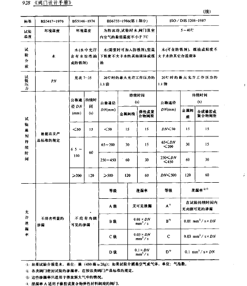

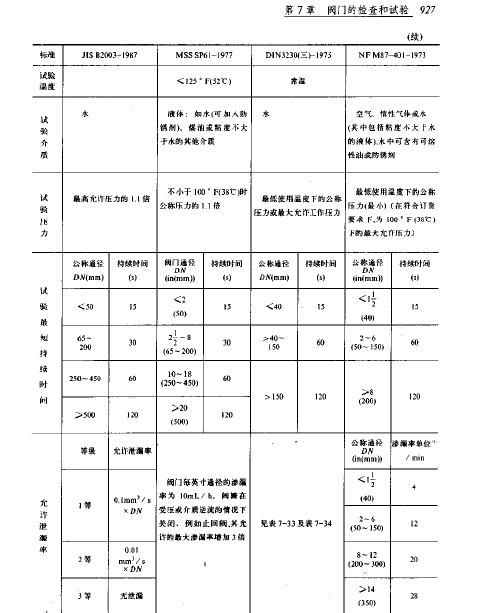

发表于 2007-1-12 17:11:49 | 显示全部楼层 来自: 中国江苏常州
从设计手册上截取的图片供参考5 O( i5 [4 C0 d: [! p
) g+ S, c' [. \, V, o: N% C9 r. B[ 本帖最后由 clztp2004 于 2007-1-12 17:13 编辑 ]
