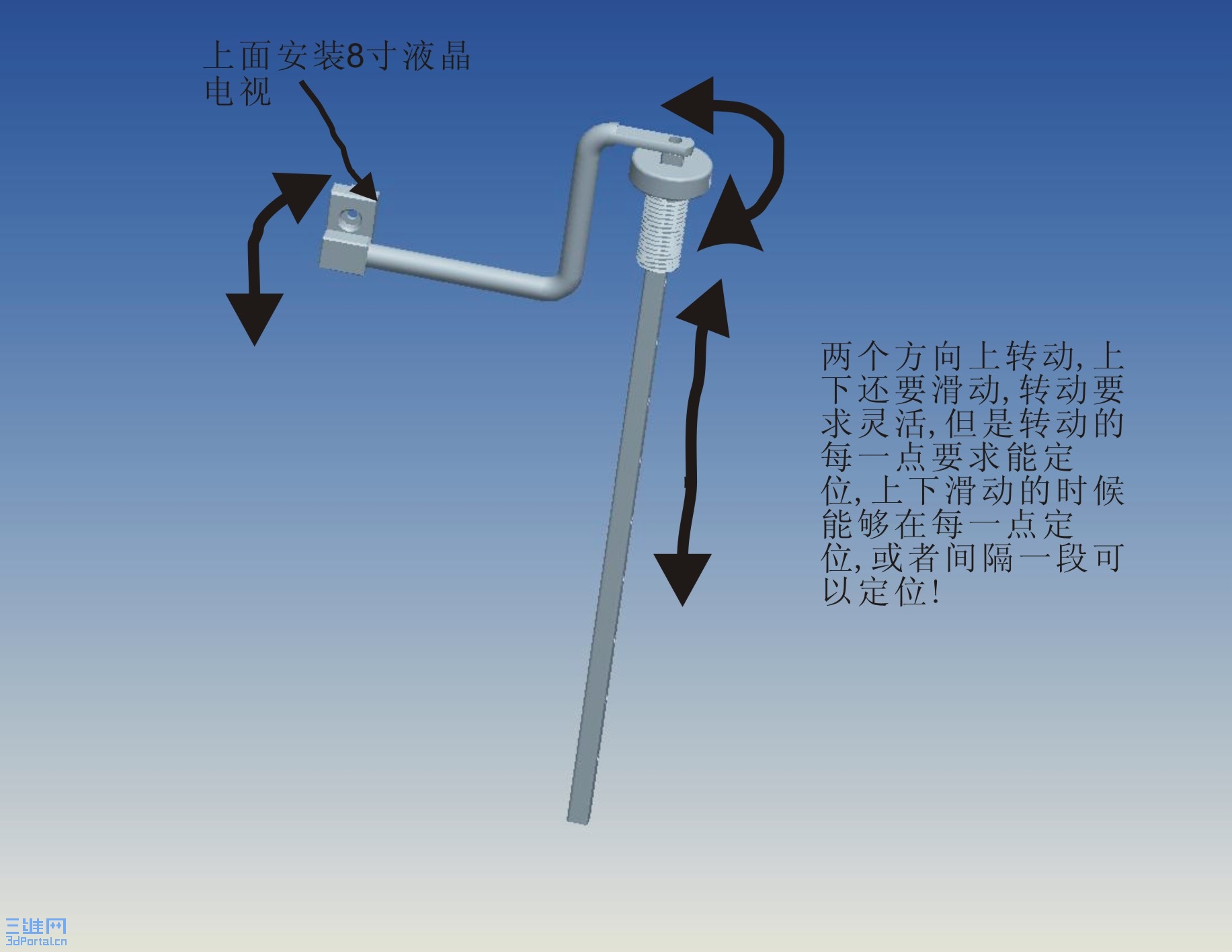

请问各位老大有没有反牙丝攻,还有什么垫圈可以增加摩擦力,我有一个结构,很难定住位,怎么样才能在转动到任何位置的时候都定住位,谢谢!我想用反牙丝攻,使它向既定的方向转动时越来越紧,可行吗?求教了!

个人认为不太现实,其实你可以换一个角度外圈的孔可以定位,不过要通过计算,只要相比目标力矩为很大,就是可靠。

 楼主| 发表于 2007-1-10 08:13:42 | 显示全部楼层 来自: 中国广东惠州
补上一张图,谢谢大家!

为什么不试一下齿轮阿  你这样子的很容易失效的

回楼上的,只是做一台样品,不可能开模的,也没有找到合适的现成的结构!

我觉得可以用“反靠”机构,或者6楼所说的。
$ \1 A8 l3 d3 B6 a, g8 e感觉楼主如此机构好象不是很合理。$ M7 B. L+ C- ]$ N9 p
一家之言,各位高手再议。

要达到旋转到任一角度位置而能定住的方法很简单,大螺杆端面加一个适合力矩的弹簧就可以的
