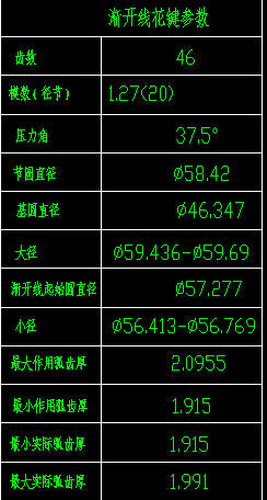

有一个外花键参数,感觉有点问题,最小作用和最小实际是一样的,不知道对不对?因为只有外花键,求高手计算内花键

这个模数1.27倒是没有见过呢

是国标吗 可以按照国家标准去检验一下 7 U7 U% I3 g- g9 P
就知道了4 a! r/ S" B+ f2 [6 t' k8 E
6 m# ]( M; D0 x1 R手头没有    以后帮你查查

有什么不对的 这些只是理论上的值 对实际生产没有什么影响的
