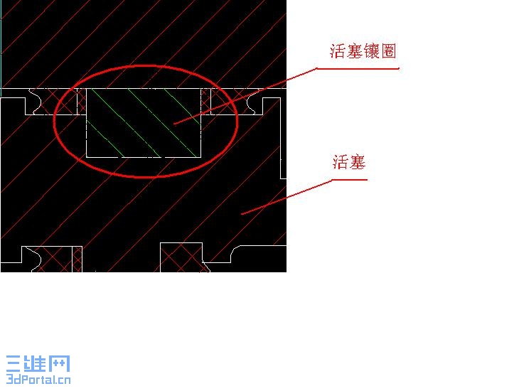

液压系统压力为高压,油缸为工程机械油缸,活塞的直径为500mm左右,请问活塞镶圈为何材料?见图:
发表于 2007-1-11 16:25:17 | 显示全部楼层 来自: 中国河北沧州
一般为外侧为PTFE聚四氟乙烯内部为弹性橡胶的组合密封,既耐磨摩擦系数也比较低.

楼主可以学习一下液压密封样本《NOK中文样本》其中对油缸的密封型式及材料有详细的介绍$ M+ v6 k8 |: j- \( K& L

活化填充聚四氟乙烯板.

活塞镶圈材料为高镍奥氏体铸铁,网上有相关资料,希望我们一起好好学习.
