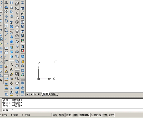

发表于 2007-2-9 15:51:22 | 显示全部楼层 来自: 中国台湾
借道6楼 ....
3 R0 v" ]+ {+ {& ~1 q
: u& o+ F* V9 y* M6 L: m一样使用长度画法
% O3 a0 L" C8 S; G. n
/ u, Z6 ?: ]& i" @( oCommand: l" S1 h1 P/ `" `. `2 L
LINE Specify first point: 0,0! D7 o4 Z! s" R7 y$ ]1 Z
6 X' S8 q, _! L
Specify next point or [Undo]: !pi
) {6 C) a# s- e) V6 Q3.141598 B7 p! x. ]1 b
! l7 e4 l+ x  J4 Y9 wSpecify next point or [Undo]:
; _( H' G/ `+ a
; g' `4 N& p- R9 g5 B/ _1 f; F
!pi 是 引用Lisp的变量值
发表于 2007-2-9 16:42:29 | 显示全部楼层 来自: 中国台湾
AutoLISP裡π 的表達式是Pi

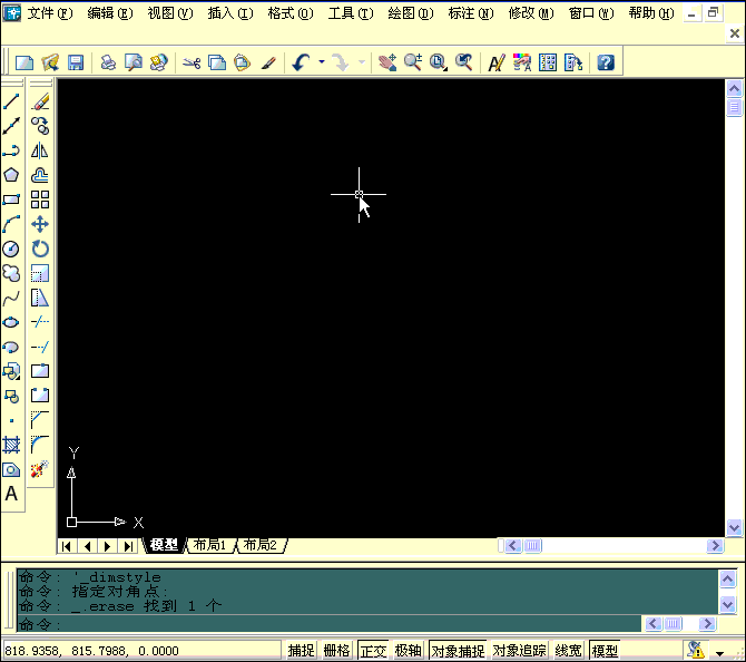

发表于 2007-3-23 10:24:50 | 显示全部楼层 来自: 中国广西南宁
我的方法比较简单一些% H) j. W- Q3 h
1、  先作出长度为1的直线,再作出直径为1的圆8 v! O9 N# D6 D4 d
2、  通过查询圆的特性表中周长数值,得到直径与周长的比值
+ x3 K( x2 d  p: F1 I6 v/ W* S+ P3、  修改标注样式,设定线性标注精度为小数点后8位数& |$ ?4 N# T/ n( O! C
4、  直径为1的圆放大多倍,使其特性表中周长数值达到CAD能够显示的16位数$ o0 m  m" Z0 F+ c: W9 m
5、  将显示出的周长数值进行复制,通过尺寸修改命令将复制的数值进行小数点位置改动,再复制改好的数值( e& z  O5 k7 ?, N7 ]4 h+ v1 k
6、  将长度为1的直线按粘贴板的数值进行比例缩放,得到新直线长度数值的精度可达小数点后第14位数,只是小数点最后第15位数不够精确4 K& e5 N0 J; C) g* G

发表于 2007-3-29 11:27:22 | 显示全部楼层 来自: 中国上海
九楼的方法不错,理论上是精确的,但是AutoCAD本身就是一个模拟计算,因由系统内部算法决定原因,在AutoCAD实际亻图过程中已经作了取舍,正好六楼所说那样! J# A! j0 I2 ^# h; p* T4 Y
: o( o7 B4 E, Q0 S) s& T
autocad的精度是十六位数--当然后面一到两位常常不准,这是由系统内部算法决定的
