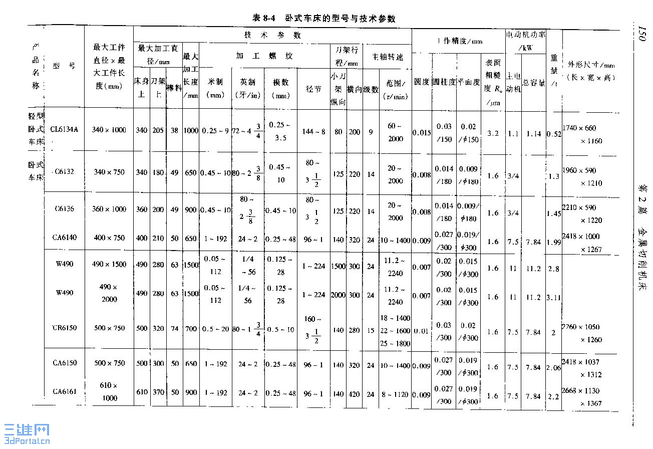

发表于 2007-1-13 10:25:48 | 显示全部楼层 来自: 中国上海
原帖由 hudaoren 于 2007-1-12 19:12 发表
4 q3 z' y, H+ p2 o! B3 K' S
. Y0 ~1 c5 _  x, T* _长见识,谢谢拉,真想了解多一些车床车螺纹的螺距范围,请问在每种床子的说明书上都有每种床子的车削螺距范围介绍吗???谢谢!
4 }* _# Y2 \, c. e1 q7 Q7 D
* g. ]( ]+ X6 g9 q2 \  a1 H+ U
9 T% d2 q. f2 [; B/ s& M
不一定看机床的使用说明书的,大多机械加工工艺手册上如果介绍机床的话应该都有机床的技术参数。
& X7 k3 w2 d3 m! \7 T普通的卧式车床参数见附图。
