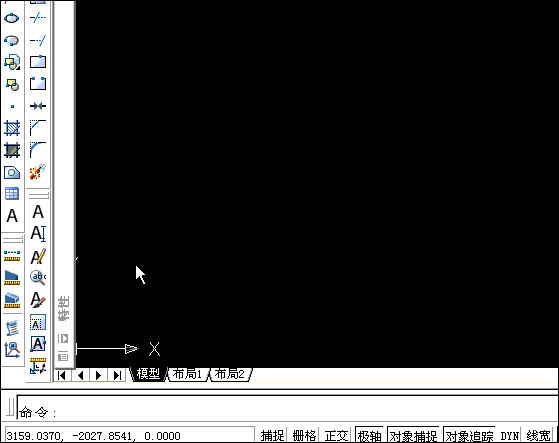

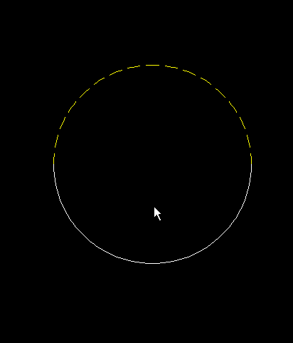

在绘图的时候,圆的一半是虚线,一半是实线,圆怎么打断啊?用打断命令不行啊。高手给看一下。

画一整圆剪切掉一半,再镜像另一半就成两个半圆

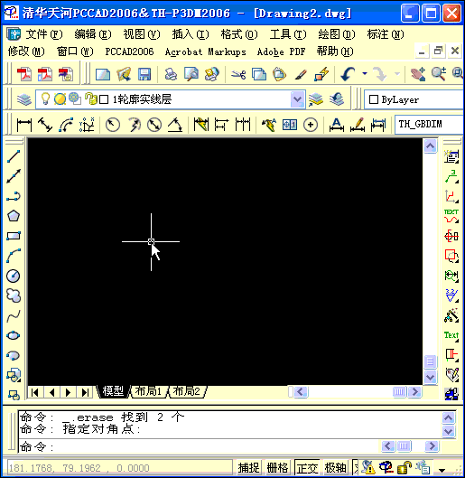

发表于 2007-1-12 12:50:25 | 显示全部楼层 来自: 中国上海
我是这样做的: Q" U- D' z! \" o+ B) A/ ^

谢谢大家的帮助。我会了,我是画完了裁掉,感觉挺麻烦的。 想找一个简单的方法。

画半圆 然后镜像吧

我一般都是直接过圆心画一直线,然后有交点就能打断了

你这种方法不行的吧!CAD里的圆是不能被打断的(不是指打断成圆弧),只能按照楼上其他朋友的方法做。
