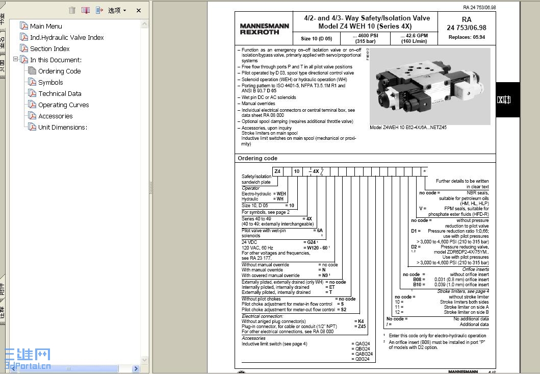

由于没有找到样本,很多东西实在弄不明白。
) D5 e, v4 B# z! d1.请问:液压缸型号中的英文字母的含义:: H; r1 ]5 ^0 k- t$ {! I0 W5 a
如CD250 B 63/45-200    A1×/01     C A D M T
" b/ ^9 U$ K, B4 K& j, u# K   CD250 B 140/100-270 A10/01      C A D M A
, U- M9 f$ j( ]$ ^6 E' m& c   CD250 C 100/70-215  A10/01      C H D M A/ ^7 c7 V( s1 o# A
   CD250 C 80/56-40      B10/01       C A U M A
- }, O& [: Y, _2 y$ J% z5 W4 C5 e2.请问:压力继电器:HED4 OA 1X/350 Z15 L24,为什么在样本中没有“HED4这个型号呢?
  s) W  L- y; p9 C  u3.单向阀,如Z1SRA 15 H1-1X/M,以及RS320/100-3.0, 为什么在样本的隔离阀中查不到?请问这些是不是单向阀?
" M1 f* d9 `' H2 o' c4.请问4 WE 10 X7-3X/C G24 N9 Z5L,这是一个什么阀?
) b/ b: C* |: ^. O5.请问82 056 00.0201-G24,以及SF125A1-1-4X,Z4WEH16E63-5X/6AG24N9ETZ5L/D1,4WRZ10E1-25-5X/6A24N9ETZ4/D3M,又是什么样的阀?

发表于 2007-1-12 20:06:48 | 显示全部楼层 来自: 中国上海
1、CD250 B 63/45-200    A1×/01     C A D M T
3 ]/ a+ A  b& ^% K- h7 X其中250后面的B表示安装方式,即尾部耳环带关节轴承。7 G! j" @- E: r& A
2、 CD250 C 100/70-215  A10/01      C H D M A$ X5 x5 S" E8 r4 G; R+ u1 [# _
其中250后面的C表示安装方式,即前端盖法兰安装。
& {5 Z0 `: {3 U( C# i3、HED4 OA 1X/350 Z15 L24是一个压力开关,具体信息记不得了,这是一个老产品。
# l$ v* J( z- s& I, V3 j8 E4、RS320/100-3.0是低压单向阀,承压为16bar,开启压力为3bar。注意该阀并不是rexroth公司自己的产品,是其定点厂的产品,如需样本需要找rexroth样本的AB卷目录(AB CATALOGUE)。
  x8 P9 N' U! {% K5、SF125A1-1-4X是DN125通径的法兰安装的液控单向阀,Z4WEH16E63-5X/6AG24N9ETZ5L/D1应该是一个整流块带换向阀,4WRZ10E1-25-5X/6A24N9ETZ4/D3M是一个比例换向阀,其中位机能为E1,流量为25L/min,电压等级为24V,带有减压阀,适用于矿物油。: ~7 U" D2 ?- H

发表于 2007-1-14 12:02:36 | 显示全部楼层 来自: 中国安徽马鞍山
可以参考一下:http://www.3dportal.cn/discuz/viewthread.php?tid=170075&highlight=Rexroth$ A# x. |5 F9 J& `& H" M! h
; R" c- Q3 K1 p# }5 a. t6 R: ]
这些天有点忙,就不能帮助一一查找了,给个截图!

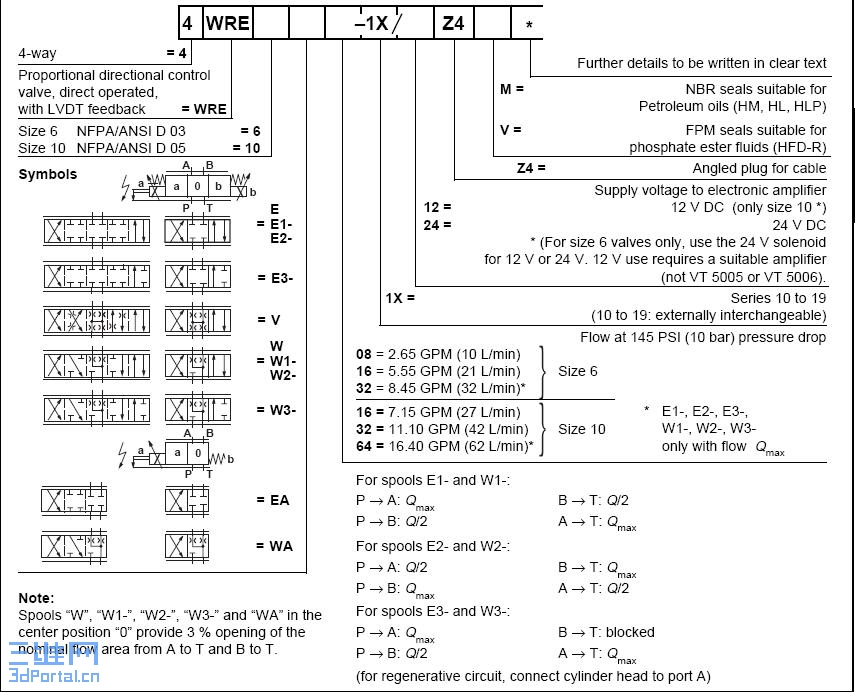

在网上找了几天,终于找到一些。" f* ~- {# s- M3 J
但有一个型号:4WRE10E1-64-1X/24Z4/M,和Rexroth的对不上。! Z6 _, E8 y. ~: c2 G$ `) b
从4WRE看,像是一个比例换向阀,
9 [6 o2 h+ t/ ]& X但Rexroth给出的却是一个类似这样的型号:4WRE 10 E1-50-2X/G24K4/V 。# V. T0 r3 L6 [% ]! j4 O
特别是流量那部分,差的挺远。  o. z. Z, E8 ]* k5 b- Y
有谁知道这是怎么回事吗?$ f7 z5 D0 a  d1 \5 @  S/ F
谢谢!
发表于 2007-1-16 01:50:39 | 显示全部楼层 来自: 中国安徽马鞍山
看看这个:
 楼主| 发表于 2007-1-16 10:38:43 | 显示全部楼层 来自: 中国陕西宝鸡
那这应该是老标准吧,谢谢!
