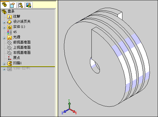

我为同事做的一个东东,高手来看看,还有更快捷的方法吗

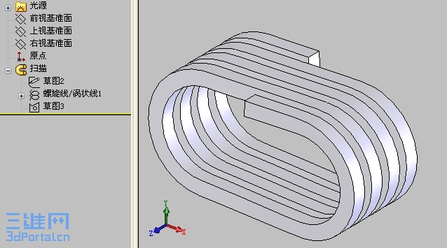

楼主用交叉曲线来获得扫描路径。还有两个曲面实体。% ~( n5 h( E4 x
这个东西的截面是矩形的。可直接扫完再切。表面上看同样是两个特征。比楼主的要简单。5 U/ U" |% B  K! V; ~
如果追求简单,一个扫描就可以出来。
