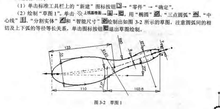

在一本书上看到这样一个例子,画的过程说的很简单,不明白这个图形是怎么画出来的,主要是它是一个空间线条组成的图形,不在一个视图基准面上,请高手指点。

怎么会是空间线条呢?. H- S/ W! Z/ k* R6 B1 g( m7 c
明明在上视基准面上的平面草图
 楼主| 发表于 2007-1-15 19:48:12 | 显示全部楼层 来自: 中国北京
标注为15°和20°的不就是在前视基准面上的角度吗?

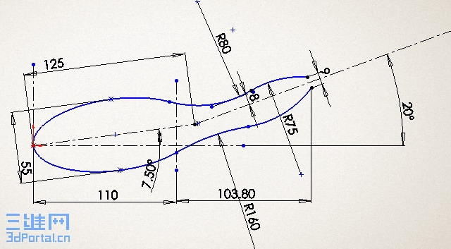

发表于 2007-1-15 21:24:40 | 显示全部楼层 来自: 中国辽宁抚顺
我画的,不知对不对
