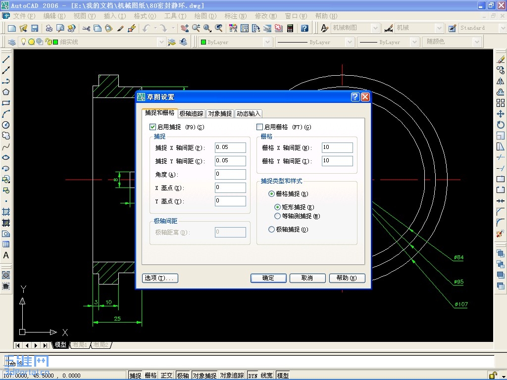

请各位高手帮忙,我在画cad时,遇到一奇怪的事,当我用偏移命令时,我输入50 可是却偏移了5000多。+ H9 O0 b' w9 ^% h: g. M3 m$ k' A- K' O
不知怎么解决???% {2 X: Z; j" W: O9 f5 t
, ?" {$ }. N8 w  Q  \) t $ d$ R! O5 [/ Q' A: J  q* u
还有 我打开一幅图时  放大后 我的鼠标 移动时 就一格一格的跳,不能平滑移动,怎么办??

关闭捕捉模式就好了。
0 b' Z* g, T6 F$ J  |
  w- [4 b3 U6 S2 f( D4 D3 Z9 z/ {( {% @至于输入尺寸的问题,是不是没有安装完全,以前我也遇到过这样的问题,我采用的是重新安装(或者修复CAD)以后就好了。不知哪位高人有更好的方法共享。
发表于 2007-1-12 21:11:15 | 显示全部楼层 来自: 中国上海
第1个问题,会不会是单位设置问题(没碰到过,瞎猜)。6 L& w# ^0 v7 d: h  R
第2个问题,碰到过,关闭“栅格”即可。

+ t1 W: ?$ M9 u5 T8 N' I把捕捉间距设置小一点,就行了。

我想应该先用DIST测一下两个直线的距离,如果是50.那就是标注的全局比例是100,改为1即可
发表于 2007-1-16 09:53:28 | 显示全部楼层 来自: 中国广东东莞
选项=》配置=》重置或删除;* n' ?6 }( [6 f9 o9 T0 }! D! _; U; h
这样是把你CAD的设置全变成刚装的样子,以前的设置就要重新设置过了,
1 w8 g$ h7 l( y1 n" o! o& l鼠标动是你打开了捕捉!
