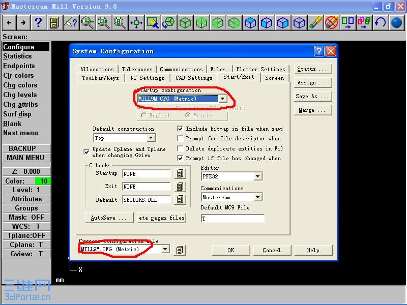

各位高手,我的MASTER  CAM打开就是英制的,每次都要改成公制,但下次开机又是英制的,好烦,怎么样才能使它一开机就是公制的呢?

 楼主| 发表于 2007-1-16 17:31:24 | 显示全部楼层 来自: 中国广东中山
是啊,但这样设置之后,下次开机之后还是英制的啊?怎么样总是公制的呢?
发表于 2007-1-17 08:45:28 | 显示全部楼层 来自: 中国
不会的。你要在上面图片上两个地方都要设置。就不会出现开机变成英制了
