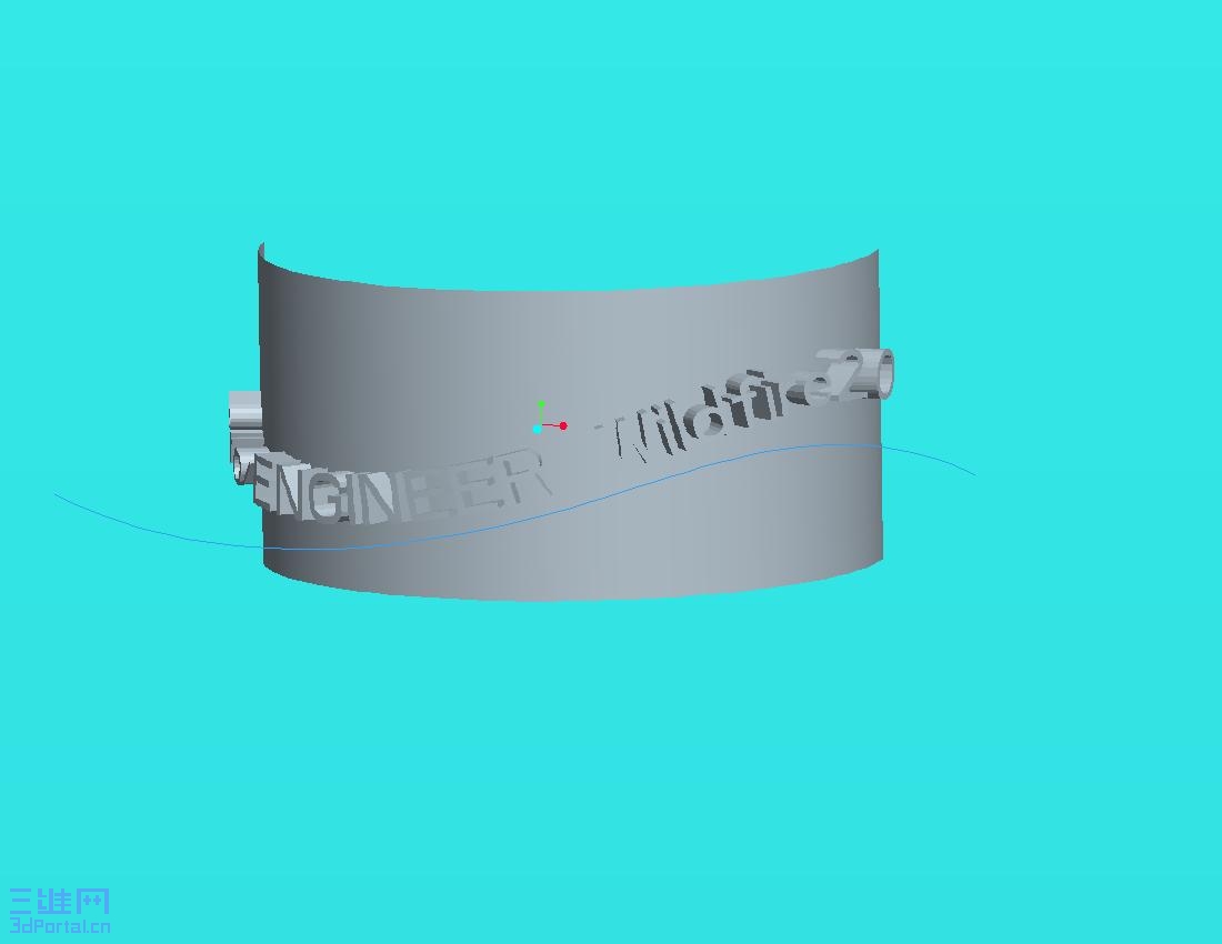

各路高手,请问一下怎么把文字附在一个圆柱实体或其他曲面上,就是用来印刷的那种!: A8 I( b2 g( |* P$ m

先做文字的曲线 ,再用包络就可以了啊!
发表于 2007-1-13 16:00:13 | 显示全部楼层 来自: 中国北京
给你个例子 一看就明白了   很简单的

投影后偏移投影面上的投影線 ok& J8 C. _& q) O

原帖由 sanmao04551 于 2007-1-17 15:28 发表
$ J# w- y6 R" L收藏了~可是我还是不会啊
% W6 N6 K# \9 C; G' S5 `  Q) d5 h' d楼主你会了?
! y. z, V3 J' d2 c! t8 t0 D' w/ ?
看可lqiang的分享后学会了,不过有个小问题,就是那个展平面一直显示着,不象lqiang的那个展平后就隐藏起来,只好另外隐藏它.
