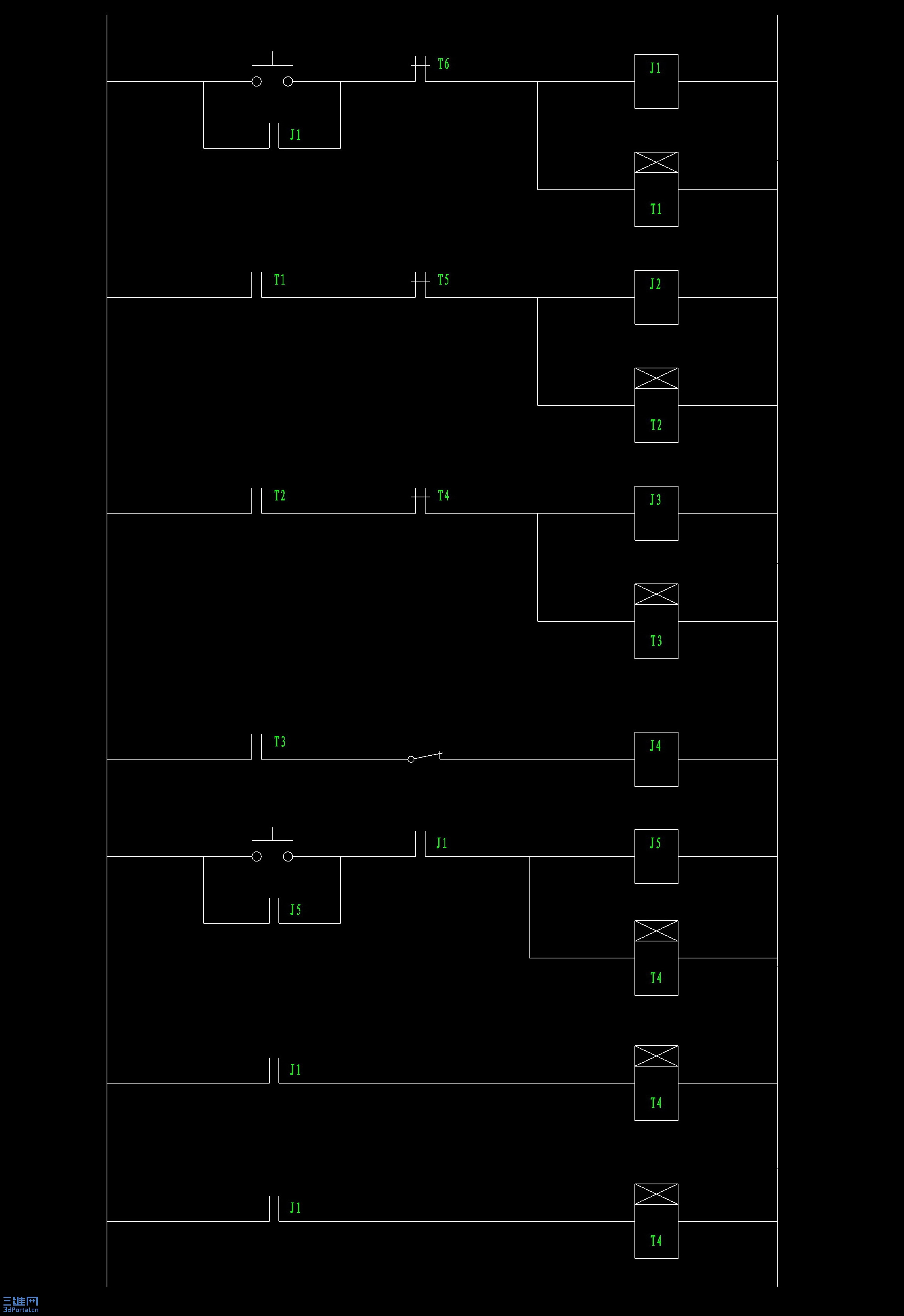

现在厂里要做个机器,其工作要求如下:
" a3 u& @" L* F4 y6 ^0 B! _    元件:气缸   3只        气动电磁阀  3只    0.37kw 电机   1只    ( l% s# A$ A2 T# y; z) k. l
              时间继电器    若干              小型继电器    若干
, t: `3 G5 ~3 K6 X9 V! M2 B& N* a   启动  1号气缸动作紧固工件——1秒后2号气缸压下工作——1秒3号气缸拉紧工件——1秒电机转动一圈停止* J' }# m! n' ~8 c
  a1 {4 B! b3 w; d; Z0 A1 H
   停止   电机停止——3号气缸放松——2号气缸放松——1号气缸放松
0 N" h+ v9 f; T* {9 G请各位大哥帮帮小弟
1 {; Q% p: a8 u/ u( l2 ?                          谢谢了 :handshake :handshake

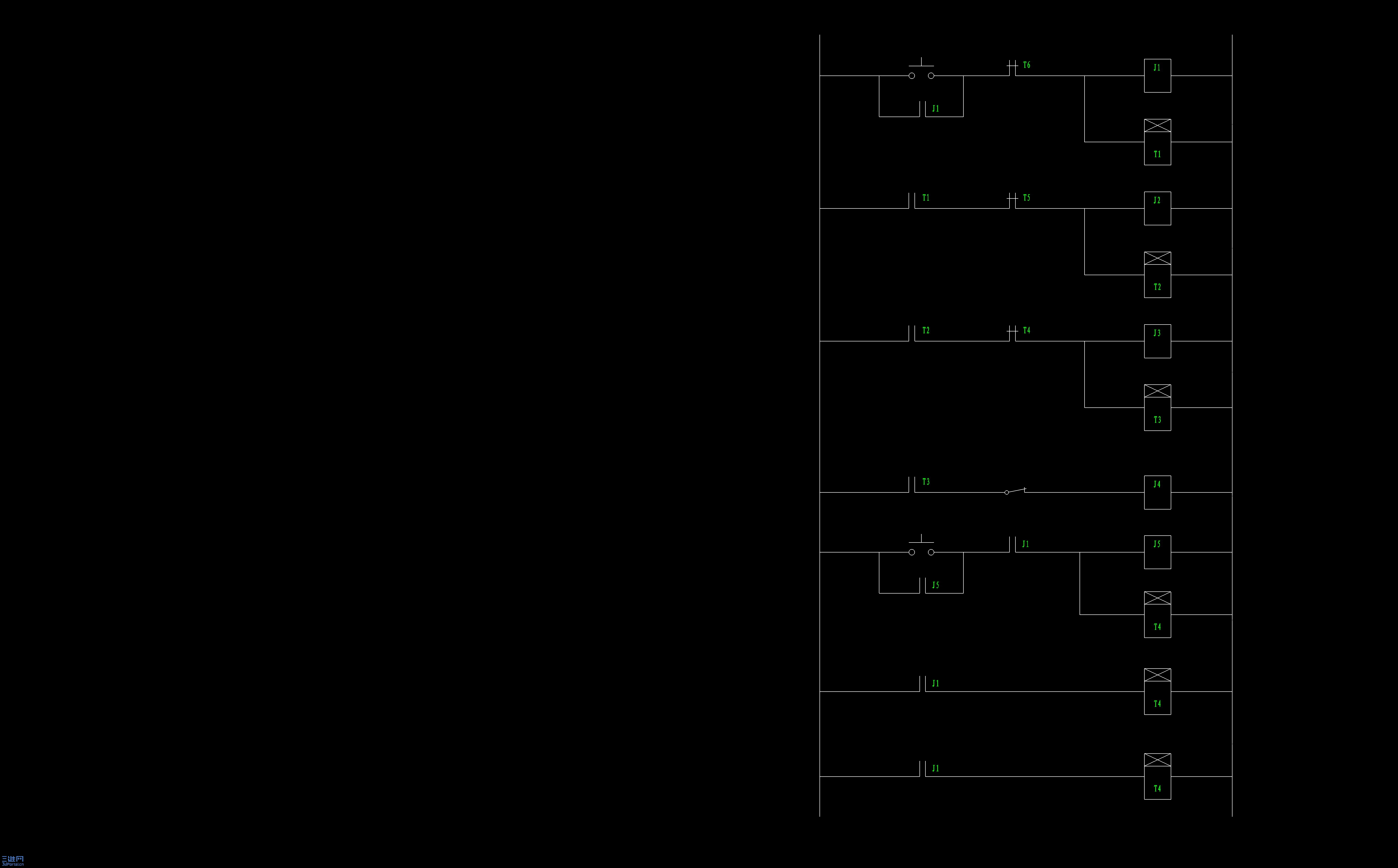

发表于 2007-1-16 22:26:44 | 显示全部楼层 来自: 中国河北邯郸
能解决你的问题吗?
cumtlangzi + 5 积极应助
 楼主| 发表于 2007-1-17 10:02:13 | 显示全部楼层 来自: 中国浙江金华
符号模糊看不清楚,不能知道好不好使

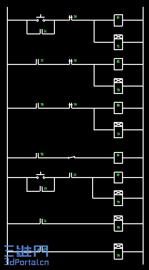

发表于 2007-1-17 22:43:53 | 显示全部楼层 来自: 中国河北邯郸
提高了分辨率,再发一次试试看
发表于 2007-1-17 23:19:08 | 显示全部楼层 来自: 中国河北邯郸
图片没做好,再试一次。可以右键点击——把图片另存,然后用看图片的工具打开,再放大看。
 楼主| 发表于 2007-1-20 08:33:20 | 显示全部楼层 来自: 中国浙江金华
谢谢你请问你是用什么软件画的图啊!
! i# g6 n! z; g+ b" E7 N# l4 d里面怎么有3个T4啊!
  l: [* ^6 X* l5 Z0 B0 G- T8 Q9 O7 r6 j( e9 H6 b
[ 本帖最后由 a928892 于 2007-1-20 08:47 编辑 ]
