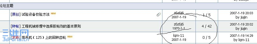

* t4 h$ c) ^- U* V; A3 q+ z(楼主的资料是1970-1-1发布的?系统BUG?)
